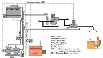

Рассмотрим рис. 1, на котором показаны элементы типовой системы ОВК в нежилом здании. Большинство из профессионалов нашей отрасли может назвать множество практических способов, используемых при расчетах и выборе охладителей, котлов, вентиляционных систем и трубопроводов. С другой стороны, лишь немногие из них могут вспомнить основные особенности влияния на уровень комфорта с точки зрения пользователя со стороны таких факторов, как влажность, перемещение воздуха и энергия теплового излучения.
система ОВК
Элементы системы ОВК
Это говорит о том, что, несмотря на то, что задачей системы ОВК является создание и сохранение комфортных условий для пользователей зданий, такой фактор, как качество окружающей среды с точки зрения индивидуума, редко играет значимую роль в процессе проектирования. Обычно пользователи не имеют возможности самостоятельно регулировать температуру на своем рабочем месте. Более того, большинство пользователей не имеют рядом со своим рабочим местом ни датчика температуры, ни термостата.

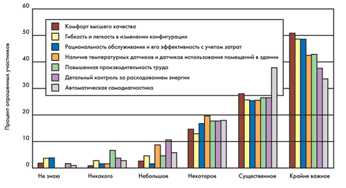

Для того чтобы понять, почему при совершенствовании технологий не учитываются требования потребителя, компания The Hartman Co. выступила коспонсором и организатором опроса участников Выставки зданий конгрессов и административных зданий, проведенной ВОМА в Миннеаполисе в 1997 году. Было интересно выяснить, мешают ли владельцы и специалисты по эксплуатации зданий внедрению систем ОВК, обеспечивающих повышенный комфорт. Результаты опроса отражены на рис. 2.
Рис. 2
Усовершенствование элементов зонального управления: воспринимаемое значение
Было обнаружено, что комфорт занимает первое место по значимости как для пользователей, так и для владельцев зданий, что означает, что у отрасли систем ОВК нет разумных оснований для обвинения разработчиков и владельцев зданий в том, что те якобы не справились с внедрением более комфортных систем ОВК. Образно говоря, ситуация выглядит так: "Мы знаем врага, и он - это мы сами". Хотя уровень комфорта самих зданий теперь, возможно, выше, чем несколько десятков лет назад, ясно, что отрасль ОВК не отвечает возросшим требованиям пользователей к уровню комфорта индивидуальной среды и возможностям ее регулирования.

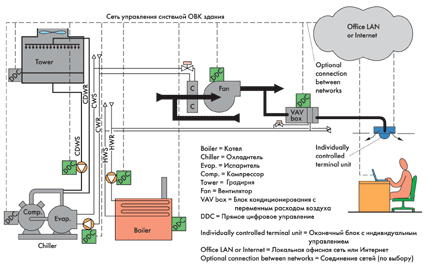

Утверждение о легкости реализации индивидуальной системы оконечного управления подкрепляется рисунком 3, на котором показано использование устройства индивидуального управления параметрами среды вместо стандартной вентиляционной решетки у рабочего места. Такое устройство регулирования комфортности персональной среды может крепиться к потолку, как показано на рисунке, или быть смонтировано на самой рабочей станции, либо может входить в состав распределительной системы, устроенной под полом. Функциональные устройства индивидуального регулирования комфорта становятся доступными для систем подачи практически всех типов.
Рис. 3
Рисунок 3.
Сети управления ОВК здания и параметрами среды
На рис. 3 показано, что для устройства, которое обслуживает конечного пользователя, наиболее важным является подключение не к сети управления ОВК здания, а к сети, которая позволяет пользователям регулировать условия комфортности со своих персональных компьютеров и обмениваться данными, необходимыми для регистрации и (или) выписки счетов за предоставленные услуги. При современных стандартах связи соединить эти две сети и добиться определенной оптимизации функций будет нетрудно. Также не составит труда сделать так, чтобы устройства, которые обеспечивают индивидуальный комфорт, были бы полностью независимы от существующей системы ОВК, так что подобную сеть для управления параметрами среды можно реализовать в относительно старых зданиях, не обеспеченных современной системой управления.
