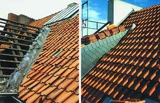

В это время реорганизовывались предприятия жилищно-коммунального хозяйства. Из бывших жилищных "агентств" были созданы городские жилищные предприятия как дочерние предприятия городов и общин. Жилищные кооперативы преобразовывались в кооперативы, зарегистрированные в судах, которые ведут торговый регистр, и становились, таким образом, юридически правоспособными и самостоятельными. Это сопровождалось повышением ответственности жилищных предприятий за оплату всех коммунальных услуг и отменой государственных субсидий на это. Следовательно, как для предприятий ЖКХ, так и для жильцов особенно остро встала проблема экономии энергоресурсов.

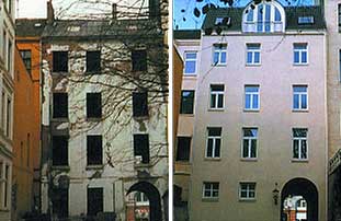

Для определения устойчивости здания и, прежде всего, лоджий было проведено исследование бетона. Было установлено, что бетон находится в очень хорошем состоянии. Поэтому решено, что санация бетона должна быть произведена точечно в местах повреждений. Для определения теплоизоляционной способности элементов фасада были изготовлены термограммы. На них можно было увидеть, что тепло в значительной степени теряется через поврежденные участки теплоизоляционного слоя и плохо утепленные межпанельные швы. На основании этих исследований было принято решение - фронтонные части фасада оснастить дополнительно утеплителем толщиной 8 см, межпанельные швы были заново утеплены, и на все внешние панели был нанесен водоустойчивый цветной слой.
Дальнейшие исследования показали весь объем необходимых работ по санации и привели затем к постановке задачи двум проектным бюро.
Санация происходила в два больших этапа. На первом этапе было заменено техническое оборудование, а на втором этапе - "строительная оболочка".
