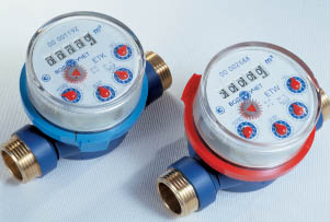

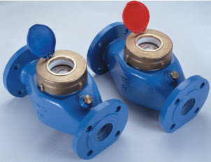

Тахометрические водосчетчики наиболее распространены в силу своей относительно низкой стоимости и хороших метрологических характеристик.
Принцип действия тахометрических приборов основан на измерении числа оборотов крыльчатки (крыльчатые водосчетчики) или турбины (турбинные водосчетчики), вращающейся под действием протекающей воды. Количество оборотов крыльчатки или турбины пропорционально количеству протекающей через счетчик воды.
Сложившаяся мировая практика показывает, что наиболее благоприятное соотношение цена – качество в жилищно-коммунальном хозяйстве достигается при использовании тахометрических приборов.
Крыльчатые водосчетчики делятся на сухоходные и мокроходные; одноструйные и многоструйные. В сухоходных приборах счетный механизм отделен от измеряемой среды, в результате чего, на нем не образуются отложения взвешенных частиц. У мокроходных счетчиков счетный механизм погружен в воду. Из-за низкого качества воды этот тип счетчиков в России практически не используется.
Многоструйные счетчики по сравнению с одноструйными выигрывают по метрологическим параметрам. Надежность и долговечность многоструйных счетчиков гораздо выше одноструйных в силу конструктивных особенностей. Сложность их изготовления обуславливает их более высокую стоимость.
