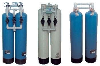

Для решения данной проблемы выпускаются фильтры, состоящие из 2 баллонов. В режиме фильтрации оба баллона работают вместе по параллельной схеме, входной поток делится поровну. Во время промывки вода, очищенная одним фильтром, используется для промывки другого. Управление режимами промывки производится программируемым таймером со встроенной защитой от выключений электороэнергии, причем количество промывок можно менять от нескольких раз в день до 1 раза в неделю.
Такие фильтры могут использоваться при непрерывном цикле водопотребления, где допускается потеря производительности на время промывки. Они удобны в тех случаях, когда высота и занимаемая площадь имеют немаловажное значение. Замена сорбента в 2 небольших баллонах значительно менее трудоемкая работа, чем в одном большом на такую же производительность. Имеются относительно недорогие, простые в обращении модели с ручным управлением процессом промывки.
Возможность управления входными и выходными потоками позволяет моделировать различные технологические приемы водоподготовки. Так например, изменив обвязку баллонов и режимы промывок на блоке управления можно получить систему с фильтрацией на восходящем токе воды, причем одновременно в 2, 3 или даже 4 баллонах. Благодаря правильному распределению фракций сорбента по гравиметрическому размеру от крупного к мелкому относительно фильтрационного потока, значительно повышается грязеемкость ситемы, тем самым дольше сохраняется чистота верхнего слоя как наиболее мелкого, а значит, наиболее активного. Однако такие фильтры более чувствительны к превышению производительности по сравнению с системами с нисходящим током воды. Поэтому на выходе необходимо предусмотреть регулятор или ограничитель потока. Тем не менее возможность создания на базе фильтров с восходящим током систем с правильной гравитационно-метрически распределенной засыпкой делает этот класс фильтров особенно привлекательными. Например, необходимо расположить технологические загрузки с разными свойствами в определенной последовательности с учетом физико-химических процессов, происходящих в толще сорбента по ходу движения воды. Такая задача может потребовать несколко установок с отдельными блоками управления. Так, для воды с повышенной мутностью и растворенным железом потребуется следующая последовательность технологических и химических процессов: осветление, каталитическое окисление, фильтрация. Для этого потребуется как минимум 2 установки с отдельными блоками управления: фильтр-осветлитель и фильтр-обезжелезиватель. Двойная параллельная система с одним общим блоком управления справится с этой задачей значительно лучше. Более того, возможно последовательное подключение 2 баллонов, причем осветление можно производить в восходящем токе, а обезжелезивание в нисходящем или наоборот в зависимости от показателей состава воды.
Трехлетний опыт использования двойных систем доказал свою пригодность в решении таких задач, как обезжелезивание, осветление, уголная фильтрация. Доказательством может служить визуальное сравнение цвета и чистоты верхнего и нижнего слоя сорбента в фильтрах после 1, 2 лет работы на воде с повышенной мутностью. Многократные подобные наблюдения за состоянием сорбентов в 1- и 2-баллоных фильтрах говорят в пользу двойных систем с промывкой одного баллона другим.
