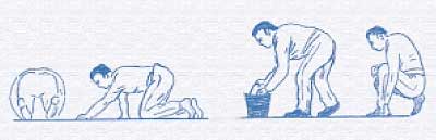

Многие домовладельцы накапливали большие кучи "ночной земли" - компоста, который использовался для удобрения почвы и служил своеобразной "валютой". Те, кто использовал нечистоты для компоста, должны были ползать на четвереньках по дренажным трубам, чтобы добраться до выгребных ям и выбросить их содержимое на поверхность. Для этой работы часто нанимали детей, так как они могли проникнуть в наиболее труднодоступные уголки. В Комиссии добивались разрешения на привлечение к этой работе даже совсем маленьких детей, которых использовали также в качестве трубочистов.
Очистка выгребных ям и сточных труб детьми приводила не только к смертельным случаям, но была и причиной длительных болезней, также со смертельным исходом.
12 января 1849 г. в Комиссию был представлен такой доклад об условиях работы по очистке сточных труб: "Вонь была ужасающей, а воздух так загрязнен, что часто случались взрывы и удушье от испарений. Мы потеряли партию рабочих почти полностью, потому что они задохнулись в трубе; последнего из них, уже потерявшего сознание, удалось вытащить на спине по грязи глубиной в два фута".
21 февраля 1849 г.: "В двух местах коллектора произошли взрывы, в результате чего у людей содрало кожу с лица и опалило волосы. В направлении Саутхэмптона глубина осадка грязи достигла 2 футов 9 дюймов, свободным в коллекторе осталось только пространство высотой 1 фут 11 дюймов. На расстоянии примерно 400 футов от входа погасла первая лампа, через 100 футов вторая лампа взорвалась, при этом у человека, несшего ее, обожгло лицо и волосы".
Комиссия постановила, что "первый принцип устройства общественных сточных коллекторов определяет их размер таким, чтобы их мог очищать человек нормального роста".
После того как были заслушаны сотни подобных докладов, Комиссия наняла группу врачей, для того чтобы они проверяли рабочие места, обследовали состояние здоровья рабочих, начертили эскизы, показывающие, каким должен быть размер коллекторов с учетом доступа для обслуживания. При этом учитывалось не только свободное пространство, но и определялась допустимая глубина осадка в коллекторах и сточных трубах. Благодаря представленным врачами рекомендациям и чертежам власти были осведомлены об условиях труда рабочих по очистке канализации.
