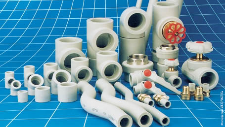

Полипропилен получил наибольшее распространение в системах холодного и горячего водоснабжения. В Европе используют около 60 млн м труб из полипропилена, что составляет 27% общего числа всех пластмассовых труб. Преимущество полипропилена в том, что его можно сваривать и, соответственно, можно использовать дешевые соединительные детали. Номенклатура изделий представлена широким набором соединительных деталей, запорной арматуры и труб. Для внутренних систем холодного и горячего водоснабжения используется наиболее теплостойкая разновидность полипропилена (тип 3) – сополимер пропилена с этиленом (рандом сополимер). Трубы делятся на три вида: для холодной воды (номинальное давление 1 МПа (PN 10)), для горячей (PN 20) и армированные алюминием (PN 25) для низкотемпературных систем отопления (до 75°C). Алюминий играет роль антидиффузионной защиты от кислорода. При температуре свыше 75°C эти преимущества становятся менее заметными по следующим причинам:
— Для достижения соответствующего уровня эксплуатационных качеств толщина стенок полипропиленовых труб должна быть больше, чем у труб из сшитого полиэтилена или хлорированного ПВХ. Использование большого количества материала сводит на нет преимущества в базовой цене полимера.
— Полипропиленовые трубы имеют меньшую гибкость, чем трубы из сшитого полиэтилена, что является недостатком при использовании их для напольного отопления.
— Высокая стоимость комбинированных деталей.
Благодаря относительной дешевизне, простоте монтажа и растущей доступности полипропилену в России прогнозируется значительное расширение рынка. Этому способствует и наличие СП 40-101-96 «Свод правил по проектированию и монтажу трубопроводов из полипропилена рандом сополимер».
В России производится как полипропилен трубных марок, так и сами трубы. Значительное количество полипропиленовых труб импортируется из европейских стран, где для внутренних систем водоснабжения и отопления используется статистический сополимер пропилена с этиленом тип 3, с MRS 8 – PPR 80.
Полипропилен (гомополимер – тип 1) широко применяется для изготовления трубопроводов внутренней канализации.
Одним из крупнейших российских поставщиков напорных и канализационных полипропиленовых труб и деталей является НПО «Стройполимер» (Москва).
