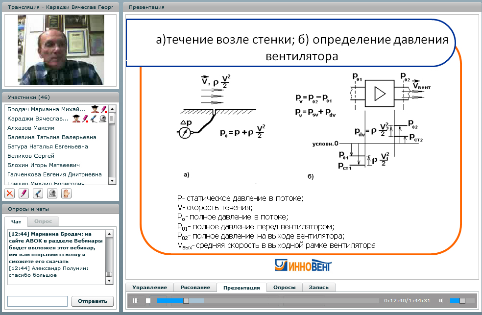

Вячеслав Георгиевич вот уже более 25 лет занимается  аэродинамикой и акустикой вентиляторов и вентиляционных систем. Основной задачей лектора, являлось донести до широкого круга слушателей методики расчетапотерь в сети по полному давлению, потерь в сети по статическому давлению. Интерес к данной теме связан с тем, что при проектировании вентиляционной системы, в соответствии с действующими нормами и правилами, определяется необходимая производительность вентиляционной установки, а если это воздухоприточная система, то и необходимые затраты на обработку воздуха. Эти параметры являются неизменными для данной вентиляционной системы, в то время как сама система может быть построена различными способами: например, может быть различная прокладка воздуховодов, различное количество параллельных ветвей и, соответственно, различные потери в приточной/вытяжной системе. Для разных вариантов проектируемой вентиляционной системы мерилом аэродинамической эффективности является потребляемая установкой мощность, а реальным рычагом ее уменьшения является уменьшение аэродинамических потерь системы.
Лектор дал определение понятия давления вентилятора. Особое внимание Вячеслав Георгиевич уделил потерям в месте присоединения вентилятора к сети и потерям при соединении приточной установки к сети, а так же полное и статическое давление на выходе из воздухоприточной установки.
Так же Вячеслав Георгиевич подробно рассказал о безразмерных аэродинамических характеристиках вентиляторов. Безразмерные характеристики вентиляторов дают возможность сравнивать вентиляторы различных типов по аэродинамической нагруженности лопаточных аппаратов, выбирать оптимальный тип вентилятора в конкретной ситуации, сравнивать между собой разные аэродинамические схемы внутри выбранного типа, получать размерные характеристики обратным пересчетом для любых значений частоты вращения, диаметров колес, температуры перемещаемого воздуха.
В завершении вебинара лектор рассказал о семействе радиальных вентиляторов со спиральным корпусом, а так же об их применении. Вячеславом Георгиевичем говорилось о множестве аэродинамических схем и конструктивных решений радиальных вентиляторов в зависимости от их назначения, о том что от типа и свойств рабочего колеса зависит тип вентилятора и его аэродинамические характеристики.
