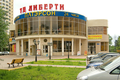

Активное городское строительство при дефиците генерирующих мощностей в последние годы значительно повысило интерес инвесторов и застройщиков к возведению автономных энергоцентров для торгово-офисных, спортивных и общественных зданий. Одним из таких примеров может служить строительство торгового центра ООО «Либерти» в г. Дедовске Истринского района Московской области, общей площадью 2700 м2.

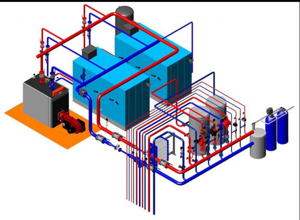

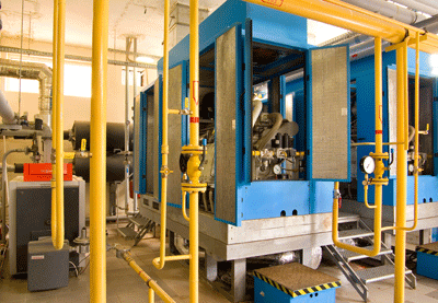

Окончательная сборка выполнялась непосредственно на объекте силами подрядчика. На опорную раму с установленным на ней двигателем и генератором было смонтировано тепловое и технологическое оборудование с шумозащитным кожухом. Так как размер помещения энергоблока изначально проектировался для нужд водогрейной котельной, то потребовалось компактное размещение когенерационных установок и дополнительного оборудования. Было принято решение о подъеме двигателя и генератора на металлический каркас и размещение под ними теплообменников отходящих газов с учетом возможности их технического обслуживания, а на обслуживаемой кровле энергоблока размещено технологическое и аварийное охлаждение.
Тепловая схема энергоблока смонтирована с учетом получения максимального КПД использования топлива. Приоритетом является утилизация тепла, вырабатываемого установками, и использование его потребителем.

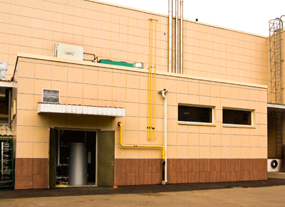

Автоматика TEDOM и контролеры VISSMANN обеспечивают благоприятный тепловой режим для работы двигателей и распределения тепла по потребителям: системам отопления, горячего водоснабжения, приточной вентиляции и тепловым завесам. Топливом для работы установки служит природный газ низкого давления. В рабочем режиме эксплуатации давление газа на регуляторе составляет 25 мBar. Энергоблок размещен в пристроенном к основному зданию помещении, его площадь составляет 140 м2 и высота 4 м. В помещении энергоблока, кроме основного оборудования, размещены насосные группы тепловых контуров, узел учета газа со шкафом телеметрии и химводоочистка. Энергоблок работает в островном режиме без резервирования. Параметры электроснабжения на выходе из генератора – напряжение 0,4 кВ и частота тока 50 Гц.
