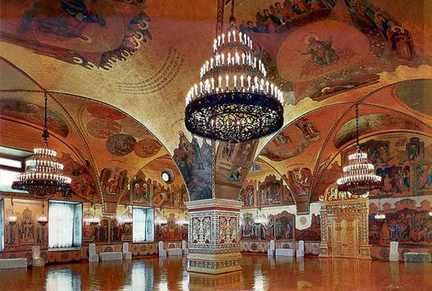

– А солнце сверху греет, боярин! Пойми, Михайло Игнатьевич, на Земле-матушке не было таких больших палат. Аж 109 квадратных саженей (495 м?)! И до потолка в 5 аршин (9 м) будет. Как царю-батюшке Ивану III уют великий создать?! Да без дыма и шума? Вот и пустил я дымоходы от печей промеж двойных стен и чаш-сводов.
…Грановитая палата была построена в 1491 году. Ее отопление было признано образцовым и часто применялось в Европе под названием «русская система». Но без отапливающих потолков. К потолочному отоплению вернулись в 1907 году, когда в Англии некий Бейкер зарегистрировал патент на отопление с помощью инфракрасного излучения.

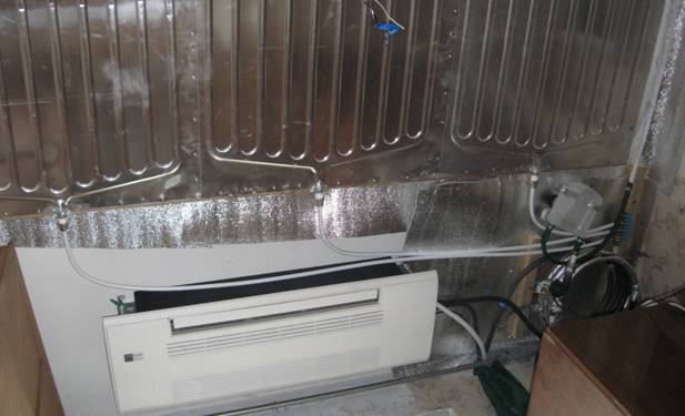

За основу были взяты ТНУ «Корсунь» на базе модернизированного нами однопоточного кассетного инверторного кондиционера Mitsubishi Electric MLZ-KA25VA/MUZ-GA35VA и отапливающие/охлаждающие потолки на базе алюминиевых панелей отечественного авиапрома (КУМЗ).
Экспериментальная установка “Объемный климат» в действии. Фото автора (http://rifktk.ru/)
Проведенные натурные испытания установки в условиях типовой квартиры дали вдохновляющие результаты. Приведенный КПД превышает 700 % (т. е. при потреблении электрической энергии 1 кВт·ч аппарат за счет использования энергии наружного воздуха обеспечивает климатические условия, на создание которых обычному электрообогревателю понадобится 7 кВт·ч), а следовательно, отопление стоит дешевле, чем газовое.

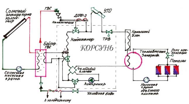

Прообраз будущего. Принципиальная упрощенная схема установки «Объемный климат».
Солнечный электротермоколлектор «СЭТК-2», разработанный инженером РИФ «КТК» Ю. А. Замараевым, позволяет с одной и той освещенной Солнцем поверхности получать тепло для ГВС (горячего водоснабжения) и электроэнергию для электроснабжения установки в нестандартных условиях.
При отсутствии солнца ГВС без проблем обеспечивается теплонасосной установкой в обоих режимах: и «на тепло», и «на холод». Причем в режиме охлаждения горячую воду мы получаем «безвозмездно», т. е. бесплатно. Да и в режиме отопления стоимость горячей воды не сильно отличается от нуля: во-первых, солнечный коллектор добавит тепла даже зимой, во-вторых, «ДИФ-2» (дренажный испаритель фреоновый – наша разработка 2004 года) отберет у канализационной трубы и окружающего ее пространства тепла больше, чем они получили от человеческой жизнедеятельности – практически рекуперация энергии больше 100 %. В заведениях общепита разумно избытки тепла от всевозможных холодильных агрегатов также утилизировать на ГВС круглый год.
Нарушение закона сохранения энергии (на первый взгляд) в Русской инженерной фирме «Комплексные технологии комфорта» стало хорошей традицией. Больше 100 % энергии мы рекуперируем и из выбрасываемого вытяжной вентиляцией воздуха, т. к. пропускаем его через УТО (усилитель теплообмена – наша разработка 2002 года), а затем «бросаем» на конденсатор ТНУ. При повсеместном внедрении данного способа для российского высокотехнологичного производства снимается «проблема северной страны». Пока же на подогрев приточного воздуха приходится более 70 % затрат на отопление даже в южном Новороссийске.
Для типовых решений мы рекомендуем использовать канальный внутренний блок. Легко решается вопрос подмеса свежего воздуха без дорогостоящих рекуператоров, экономически целесообразно использовать один блок на несколько помещений. Вопрос экономии здесь не лишний: пока нам не удалось снизить розничную цену ниже 6 000 рублей на м2 климатизируемого помещения. Правда, кто считал, сколько стоит рай?
Последовательное соединение испарителя и теплообменника потолков снимает и проблему осушки воздуха, весьма существенную для других видов потолочного охлаждения [4]. Если не устраивать сверхсквозняков, на реле конденсации можно сэкономить. Последовательное соединение необходимо не только по фреоновой сети, но и по водяной обвязке, например, прямое соединение потолочных охладителей с канальным фанкойлом.
