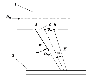

Для визуального наблюдения за истечением струи воздуха из каждого окна были использованы узкие ленточки (рис. 1а), которые помещались в окна, измерялся угол отклонения ленточек от вертикали ? (рис. 2).
Рис. 2. Схема истечения воздушной струи из раздающих окон
1 – воздуховод; 2 – раздающее окно; 3 – объект
Кроме того, определялись другие параметры воздуха: скорость воздуха внутри воздухораспределителя ?в, начальная скорость истечения воздуха из окна ?о, осевая скорость истечения воздуха из окна по оси струи ?ос, расстояние воздухораспределителя (окна) до объекта Х (рис. 2).
Наблюдения за ленточками, установленными в окнах с размерами 0,37?0,1 м (рис. 1а), показали, что наибольшее их отклонение от вертикали наблюдалось во втором окне, поэтому скорость истечения воздуха из второго окна будет больше, чем скорость истечения из первого и третьего. Это подтверждают и значения замеренных скоростей воздуха.
Замечено также, что ленточки в первой трети длины окна отклонялись от вертикали на угол a = 50 ° (рис. 2, точка а), а в последней трети окон (рис. 2, точка б), этот угол составляет 20°, что в принципе подтверждает положения работы [1].

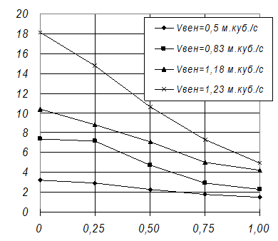

Третий этап нашей работы заключался в определении значений скорости воздуха на определенном расстоянии от объекта в процессе конвективной сушки. Эта скорость при подаче агента сушки сверху вниз (рис. 2) будет зависеть от высоты расположения воздухораспределителя над материалом (над объектом). Так как нами уже определен рациональный воздухораспределитель (рис. 1б), то в конце каждого окна были установлены козырьки. Согласно [1], козырьки необходимы для того, чтобы воздух выходил из окна в материал под прямым углом, т. е. при a = 0° (рис. 2).
В итоге исследований получена зависимость осевой скорости воздуха uос от расстояния до объекта Х ипроизводительности вентилятораVвен (рис. 3), которая имеет характер, близкий к линейному. Исходя из этого для прогнозирования осевой скорости воздуха и подбора оптимального расстояния воздухораспределителя до объекта (с 12 окнами) получено следующее уравнение регрессии:
, (4)
где Vвен – производительность вентилятора, м3/с.

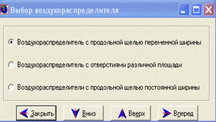

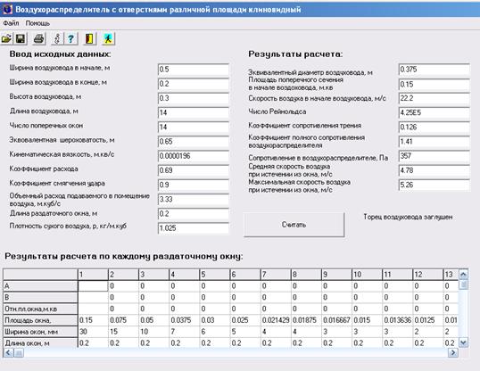

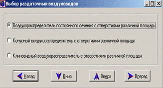

Ручной расчет предусматривает применение множества формул и необходимость повторения расчетов (метод перебора). Очевидно, что для этого требуется много времени. Для облегчения и ускорения расчета воздухораспределителей разработана программа для ЭВМ «Воздуховод». Она позволяет рассчитывать клиновидные, конусные воздухораспределители, воздухораспределители постоянного сечения с продольной щелью постоянной и переменной ширины, а также с окнами (отверстиями) различной площади. Стартовое окно и окно вывода результатов расчета представлено на рис. 4.
Результатами расчета являются следующие данные: максимальная, средняя и минимальная скорость истечения воздуха из окон, скорость воздуха в начале воздухораспределителя, размеры окон (отверстий), сопротивление воздухораспределителя и др.
