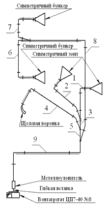

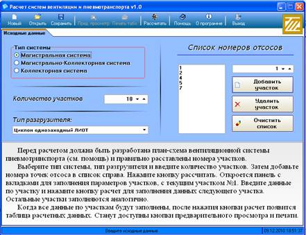

Используя собственный 40-летний опыт и опыт других организаций по расчету и проектированию систем вентиляции и пневмотранспорта, мы разработали программу «Ventil», главное окно которой представлено на рис. 1а.
a
б
Рис. 1. Панель ввода исходных данных для расчета систем вентиляции и пневмотранспорта в программе «Ventil» (а) и эскизный набросок системы пневмотранспорта(б)
Программа позволяет рассчитывать магистральные, коллекторные и комбинированные (магистрально-коллекторные) системы вентиляции, пневмотранспорта для машиностроительных, текстильных, деревообрабатывающих, пищевых и других предприятий. Из практики мы знаем, что коллекторные системы оптимальны [1, 2], но не всегда ими можно воспользоваться. В программе используется известный принцип расчета – выравнивания давлений в системе воздуховодов.
Для начала расчета необходимо иметь эскизный набросок системы (рис. 1б) с известными длинами участков, поэтому программа, прежде всего, предназначена для сотрудника, обладающего знаниями в области систем вентиляции.

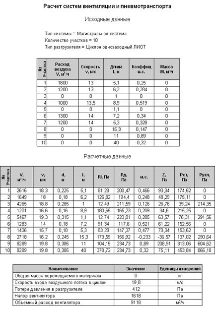

Пример ввода исходных данных и вывода результатов расчета представлен на рис. 2а. Результатами расчета являются следующие данные: скорости, расходы и давления воздуха по участкам, диаметры воздуховодов, расход и давления в системе для подбора вентилятора, разгрузителя и др.
К программе «Ventil» прилагаются учебное пособие «Системы вентиляции и пневмотранспорта на промышленных предприятиях» (рис. 2б) и альбом, в которых представлены примеры ручного расчета, справочные данные по вентиляционному и тепловому оборудованию. Учебное пособие уже получило положительную оценку как специалистов-практиков, так и студентов.

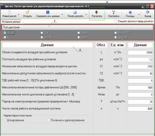

Часто проектировщикам-вентиляционщикам требуются небольшие расчетные программы. Одним из таких продуктов является программа «Ciklon» (рис. 3), которая может быть сопутствующей программой для «Ventil». Обе программы хорошо дополняют друг друга.

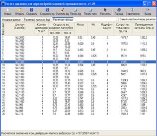

«Ciklon» позволяет рассчитать и выбрать рациональные циклоны Ц, ЦН, УЦ, К, ЛИОТ, ВНИИОТ, СИОТ и другие для заданных условий, имея в наличии уже рассчитанную ранее систему вентиляции и пневмотранспорта. Расчеты проводятся как по известной упрощенной [2], так и по расширенной методике [3]. Программу «Ciklon» можно применять для тех же производств, что и программу «Ventil».
Для примера на рис. 3б представлены результаты расчета циклона УЦ для деревообрабатывающей промышленности, в котором программа сама подбирает лучший циклон из 26 вариантов (лучший вариант выделен темной полосой, 9-я позиция).
