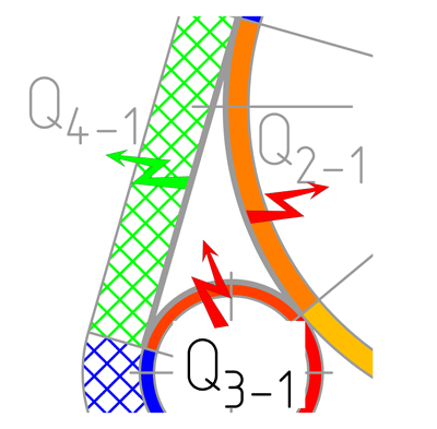

Наличие спутника изменяет геометрию сечения, для этого случая теоретических формул нет, определение площади поверхности тоже усложняется.
Идея метода – представить процесс, как сумму элементарных, теоретически описанных: через плоскости и дуги окружностей.
Выделены 5 таких элементарных направлений переноса тепла:
  • от продуктопровода через изоляцию наружу (Q1)
  • из замкнутого пространства внутри теплоизоляционного кожуха к поверхности продуктопровода (Q2),
  • от поверхности спутника внутрь кожуха (Q3),
  • из кожуха через изоляцию наружу (Q4),
  • от спутника через изоляцию наружу (Q5).
Все составляющие вычисляются по формуле (1).
Этот, своего рода, баланс представлен на рисунке 1.
Рисунок 1 – Составляющие переноса теплоты в кожухе.

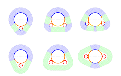

В [1] рекомендуется предусматривать зазор между спутником и изоляцией, величиной 10 мм. Не очень понятно, как осуществить это технически, в других источниках об этом не упоминается, однако возможность учесть этот зазор предусмотрена.
С учетом этих двух факторов (количество спутников и наличие зазора) выявлены и рассмотрены варианты расчетной схемы, представленные на рисунке 2.
Рисунок 2 – Варианты расчетной схемы.

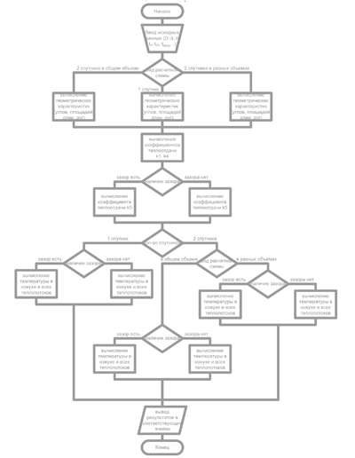

Алгоритм метода имеет вид, приведенный на рисунке 4.
Рисунок 4 – Блок-схема алгоритма
Алгоритм далеко не самый эффективный, в трех местах проверяется почти одно и то же условие. Чтобы быть уверенным в результатах я просчитал вручную 6 вариантов (по одному каждой схемы), а потом приводил код в соответствие со своими результатами.

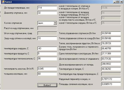

Алгоритм реализован на MS VisualBasic. Вид рабочего окна представлен на рисунке 5.
Рисунок 5 – Вид рабочего окна.

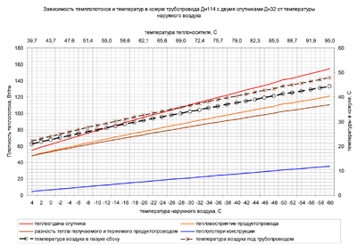

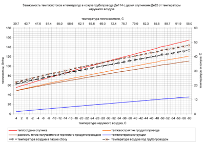

При этом температура в кожухе, как и температура теплоносителя, увеличивается, и это видно на следующем графике, где вспомогательная ось справа показывает значения температуры в пазухах и под трубопроводом.
Рисунок 7 – Зависимость теплопотоков при обогреве трубопровода с наружным диаметром 114 мм двумя спутниками с наружным диаметром 32 мм.
Изменение доли полезно используемого тепла имеет тот же характер, что и на предыдущем графике (убывающий), поэтому она здесь не показана, хотя по абсолютной величине несколько выше, чем при обогреве трубы одним спутником.

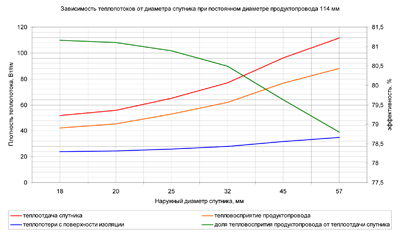

Рисунок 8 – Зависимость величин теплопотоков от диаметра спутника при постоянном диаметре продуктопровода.

Этот и предыдущий рисунки указывают на то, что следует стремиться к меньшему диаметру спутника.

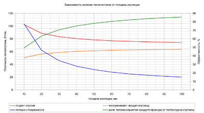

Рисунок 10 – Зависимость величин теплопотоков от толщины изоляции.
Здесь все предсказуемо, скажу только, что температура в кожухе изменяется также, как эффективность.

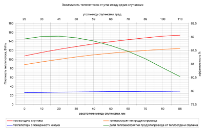

Рисунок 11– Зависимость величин теплопотоков от угла между спутниками.
Всегда было любопытно. График построен для случая обогрева трубопровода Ду100 спутниками Ду25. Можно сделать неожиданный вывод, что имеет место некоторый оптимальный угол. Когда расстояние между спутниками мало, вероятно, площадь поверхности продуктопровода, обращенная в этот промежуток очень мала, а с увеличением расстояния эта площадь и, соответственно тепловосприятие, растут, но после некоторого оптимума рост теплопотерь наружу через изоляцию имеет определяющее значение.

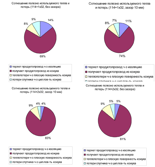

Рисунок 12 – Соотношение между теплопотоками в кожухе при температуре наржуного воздуха -43 °С, температуре теплоносителя 95 °С, температуре продуктопровода 5°С и толщине изоляции 60 мм при наличии или отсутствии зазора.
Из этих диаграмм можно заключить, что зазор, о котором упоминается в [1], повышает эффективность обогрева. Сравнивать обогрев одним или двумя спутниками, думаю, не стоит, т.к. абсолютные цифры различаются почти в два раза.
Рисунок 13 – Составляющие теплового баланса кожуха при температуре наржуного воздуха -43 °С, температуре теплоносителя 95 °С, температуре продуктопровода 5°С и толщине изоляции 60 мм при отсутствии зазора.

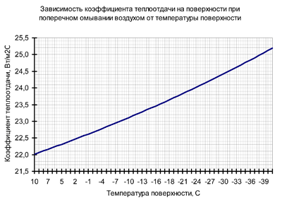

Сразу скажу, что цифры, сходные с рекомендуемыми, мне удалось получить только для теплоотдачи на наружной поверхности. Коэффициенты теплоотдачи внутри получились примерно в три-шесть раз меньше приведенных. Вероятно, автор [1] использовал другие зависимости, описывающие теплообмен в кожухе, а может быть он приводит экспериментальные значения, т.к. аналитически нельзя учесть возможность накопления какой-нибудь пыли, окалины между трубами, которые неизбежно влияют на процесс. По части теплоотдачи внутри доверимся справочнику.

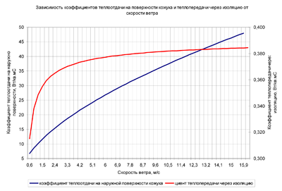

Коэффициент теплоотдачи при вынужденном омывании поверхности воздухом (ветром) вычисляется при величине числа Рейнолдса более 1000 по формуле (9)
На рисунках 14 и 15 приведены графики изменения коэффициентов теплоотдачи, построенные по приведенным зависимостям.
Рисунок 14 – Зависимость коэффициента теплоотдачи на наружной поверхности от температуры
Рисунок 15 – Зависимость коэффициента теплоотдачи на наружной поверхности от скорости ветра
В приведенных примерах при изменении температуры поверхности в рабочем диапазоне коэффициент теплоотдачи изменяется на 5%, влиянием температуры можно пренебречь. Под действием ветра коэффициент теплоотдачи меняется почти в 10 раз.
Коэффициент теплопередачи при увеличении скорости от 0 до 15 м/с увеличивается примерно на 20%. Приведенная в [1] величина коэффициента теплоотдачи на наружной поверхности 35 Вт/м?•°С соответствует скорости ветра около10 м/с (по другим данным 15 м/с). В этой области теплопередача изменяется несущественно. Думаю, следует оставить эту цифру в расчете и не делать соответствующую ячейку доступной для редактирования.
