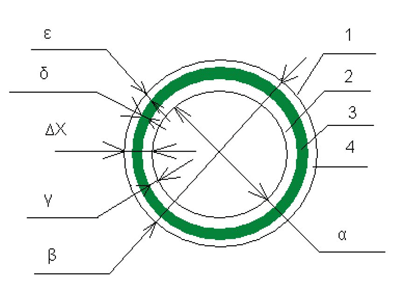

На рис. 1 представлена конструкция трехслойной трубы для систем водоснабжения и отопления, армированной стекловолокном.
Рис. 1. Сечение трехслойной трубы, армированной стекловолокном, для систем водоснабжения и отопления
1 – труба; 2 – внутренний слой трубы; 3 – средний слой трубы; 4 – наружный слой трубы
Обозначимпараметры трубы следующим образом:
∆Х – толщина стенки трубы;
α– внутренний диаметр трубы 1;
β–диаметр трубы 1 (или DN);
γ – толщина внутреннего слоя 2;
δ – толщина среднего слоя 3;
ε – толщина наружного слоя 4.
Из требования регулярности и повторяемости характеристик трубы, вчастности, линейного расширениядля разных диаметров трубследует:
δ/ (γ+ ε) = const= K.
Из требования ГОСТ Р 52134–2003:
β/∆Х = SDR,
причем для PN25SDR= 5, для PN20 SDR= 6, для PN10 SDR= 7.4 и т. д.
∆Х= δ+ γ+ ε, по определению.
Тогда δ= ∆Х х К/(1 + К) = β/SDRх К/(1 + К) = DN/SDRх К/(1 + К).
Определим граничные условияна толщину внутреннего слоя γ.
Согласно имеющимся данным об испытаниях полипропиленовых труб,износ полипропилена для водно-песчаных смесей может составлятьменее 0,2 мм за 1000 циклов испытаний. С течением времени истираемость материала падает и в результате не может составить более 0,5 мм за 50 лет. Ошибку по овальности внутреннего слоя трубы определим как 0,5 мм. Полученная минимальная базовая толщина внутреннего слоя0,7 мм. Эта толщина определена для всех труб разного диаметра и PN.
Определим граничныеусловия на толщину ε.
Рассмотрим частное решениена примеретрубыDN20 PN20. Для трубы DN20 PN20общая толщина стенки составляет 3,4 ±0,3 мм, внутренний диаметрфитинга составляет 19,2 мм, максимальный диаметр трубыDN20по ГОСТ Р 52134–2003 составляет 20,3 мм.Отсюда следует, что толщина внешнего слоядолжна быть не менее 0,5 мм. С учетомвозможного значения несоосности (до 3 угловых градусов) фитинга и трубы необходимо задать допустимое отклонение по толщине внешнего слоя – до 0,8 мм (длина сварочного пояска муфты, умноженная на sin3°). Исходя из сказанного, минимальная толщина внешнего слоя длятрубы DN20должна быть более 0,8 мм.
Определим численные значенияграниц δ/∆Х, γ = 0,7, ε = 0,8. Для SDR= 5,δ/∆Х = 0,625, при SDR = 6 δ/∆Х = 0,53, SDR = 7,4 δ/∆Х = 0,445. Например, дляSDR = 6 (DN20 PN20)δ = 1,8 мм.

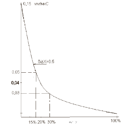

Процентное соотношение в среднем слое армирующего волокнаиполипропиленазависит от нескольких причин. Имеется ограничение, т. к. смесь должна проходить через экструдер, обеспечить качественную внутреннюю поверхность трубы и свариться с внешним и внутренним слоем трубы. С другой стороны,количество добавки должно обеспечивать требуемое значение коэффициента линейного температурного расширения.
На рис. 2 представлен график зависимостикоэффициента линейного температурного расширениядлятрубы, средний слой которой содержит смесь полипропилена истекловолокна, при δ/∆Х = 0,5.
Рис. 2
Переложив зависимость по графику на рис. 2 вкоординатные осиδ/∆Х и процентное содержание стекловолокна в среднем слое получаем эпюры переменных толщины слоя и содержания стекловолокна при постоянных значениях коэффициента линейного температурного расширения трубы рис. 3.
Рис. 3
Изприведенного на рис. 3. графикаследует, что область, в которой коэффициент линейного температурного расширения трубы находится в расчетныхграницах Кр = 0,03…0,05 мм/м °C, значенияδ/∆Х от 0,3 до 0,6и содержание в среднем слое добавки, стабилизирующей коэффициентлинейного температурного расширения трубы,в диапазоне от 15 до 30 % для стекловолокна.
Необходимо отметить, что погрешность по наружному диаметру трубы PN20 DN20 на 0,2 ммδ/(∆Х + 0,2) = 0,51, приведет к отклонению Кр трубы ориентировочно на 4 %. Погрешность в толщине среднего слоя на эту же величину 0,2 мм0,2/∆Х = 0,2/3,4 = 0,05 приведет к изменению Кр ориентировочно на 8 %.
