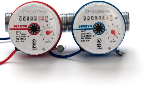

В настоящее время на отечественном рынке представлен широкий выбор счетчиков воды. По используемому физическому принципу действия они подразделяются на вихревые, ультразвуковые, электромагнитные и механические (тахометрические). Приборы, у которых для работы счетного устройства необходимо электропитание, делят на энергозависимые, работающие от внешней электросети, и энергонезависимые, в конструкцию которых входит элемент питания. Есть и комбинированные типы, сочетающие в себе несколько различных физических принципов работы.
Механические счетчики подразделяются на приборы учета холодной и горячей воды. Они различаются материалом, из которого изготовлены крыльчатка и подшипники. Счетчики холодной воды предназначены для воды с температурой, не превышающей 40 °С, а счетчики горячей – не выше 130–150 °С. Все другие типы счетчиков можно использовать как для холодной, так и горячей воды.
Разделение счетчиков на бытовые и промышленные зависит от условного диаметра трубопровода. Счетчики с условным диаметром от 15 до 25 мм применяют для учета воды в квартирах и небольших коттеджах, а приборы с диаметром от 25 до 400 мм предназначены для учета в системах промышленного и коммунального водоснабжения и на объектах с потреблением воды, существенно превышающим бытовые нужды.Для учета потребления воды с большим количеством примесей специалисты рекомендуют использовать ультразвуковые и электромагнитные расходомеры.
Также различают «сухие» и «мокрые» счетчики. Модели «мокрого» типа – это самые простые, но достаточно эффективные приборы учета воды. Счетное устройство в данных приборах никак не изолировано от протекающего потока. Простота исполнения и сопутствующая дешевизна при достаточно высокой надежности – вот основные достоинства счетчиков «мокрого» типа. Приборы данного типа нельзя применять для учета расхода воды, которая сильно загрязнена взвешенными механическими частицами.
Счетчики «сухого» типа лишены этого недостатка. В них счетный механизм отделен от воды немагнитной перегородкой, благодаря чему на нем не образуется отложений взвешенных частиц. Передача показаний с вращающейся крыльчатки на счетный механизм осуществляется посредством закрепленного на них магнита. Подобное устройство делает счетчик пригодным для учета воды любой степени загрязнения, но значительно повышает его стоимость. Поэтому «сухим» механизмом чаще оснащаются более дорогие многоструйные счетчики, которые применяются в тех случаях, когда действительно необходим точный учет расхода воды.
