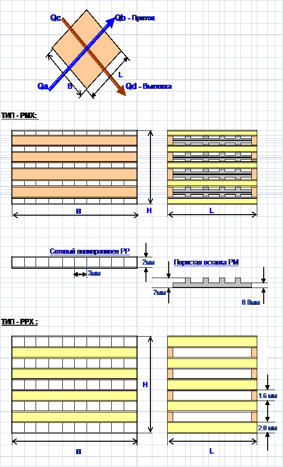

Сравнительные испытания блоков
Конструктивно тепломассообменные блоки из полимерных материалов представляют собой набор чередующихся элементов – полых профильных пластин (сотовый полипропилен). При этом внутренняя полость пластин служит для подачи наружного воздуха. Нагрев (зимой) или охлаждение (летом) вентилируемого воздуха происходит за счет теплообмена со смежными каналами, по которым подается удаляемый поток воздуха из помещения. В перекрестной схеме смежные каналы блока проходят в поперечном направлении по отношению друг к другу и организуются за счет специальных вставок.
Рассматривается два варианта блоков из полимерных материалов, отличающихся способами создания смежных каналов:
– вставками из пластин такого же сотового материала (тип РРХ);
– вставками из пластин профилированного пористого полиэтилена (тип РМХ).
Технология сборки таких блоков и клеевые соединения элементов деталей значительно проще и надежно обеспечивает герметичность, в отличии от технологии сборки теплообменников из алюминия.
Конструктивные схемы вариантов конструкций БПТМ из полимерных материалов представлены на рис. А1.

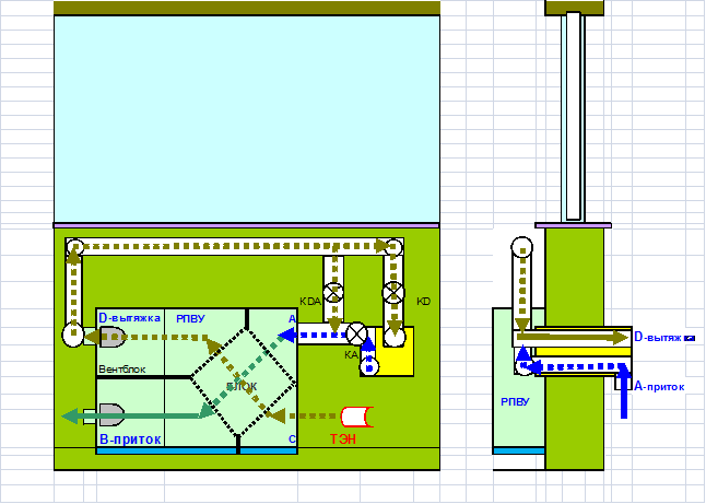

Исследования проводились в установке РПВУ-160, которая была специально спроектирована для этих целей. В состав установки входили: два вентилятора, поддон для сбора конденсата, электронагреватель (ТЭН) на входе удаляемого воздуха и три клапана KA, KD и KAD, обеспечивающие четыре режима эксплуатации (приток, вытяжка, совместная работа притока и вытяжки и циркуляция воздуха в помещении). Режим циркуляции позволял сушить (или размораживать) блок и, при необходимости, увлажнять помещение. Кратность обмена воздуха в помещении составляла не менее единицы.
Основные характеристики РПВУ-160 приведены в табл. 3 (определены при контрольных испытаниях с участием МНИИТЭП /5/).

Рис. А1. Схемы конструкций БПТМ
Рис. А2. Монтажная схема РПВУ-160
