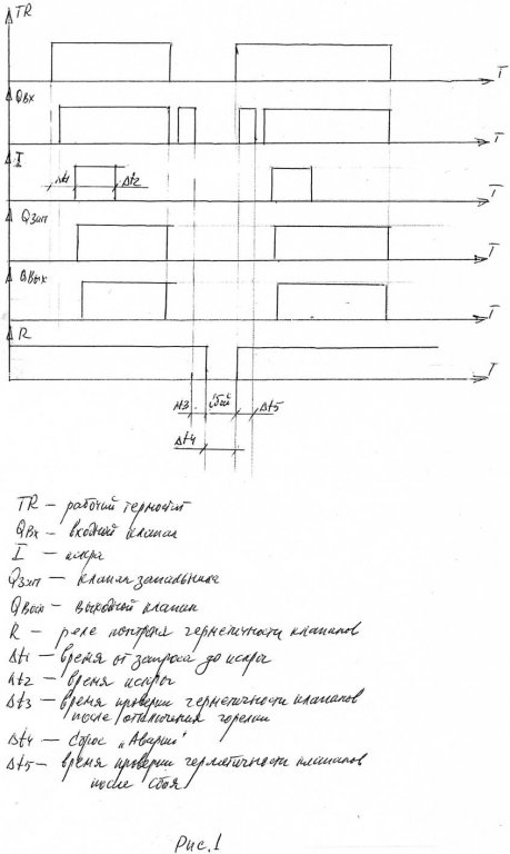

Для начала пришлось путем наблюдения составить временную диаграмму работы котла (рис.1). Такую информацию завод-производитель по неизвестным причинам не предоставил. С помощью диаграммы была определена стадия, на которой происходит аварийный сбой.

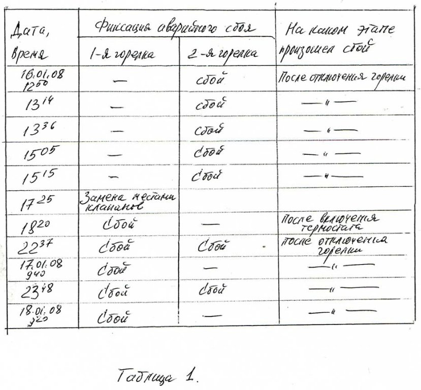

Далее накапливалась статистика аварийных сбоев по времени (табл.1).
В целях сокращения объема информации в таблице приводится только временной интервал наибольшего количества сбоев. Наблюдение же в указанные дни велось непрерывно в течение суток.
Путем анализа был выявлен этап, на котором происходило максимальное количество сбоев, а именно, на этапе проверки герметичности клапана запальника. Ситуация была такова, что сбой возникал как на 1-й, так и на 2-й горелке. Разница была только в количестве сбоев (см. табл.1). В данном случае аварийный сбой мог произойти как до запуска горелки, так и после ее остановки. Одновременно велись замеры параметров, которые могли привести к аварийному сбою. В нашем случае напряжение питания, наличие электрических помех и давление газа в статике и динамике. Фиксировались и другие параметры, на первый взгляд, не имеющие отношения к сбоям, как-то тяга, наличие притока, наличие крышки на контроллере, наличие хорошей «земли» и т.д.
После того как место сбоя было локализовано, поменяли местами клапаны запальника. Картина с количеством сбоев «перевернулась» (табл.1). Остались детали. Пришлось поменять запальные клапаны на обеих горелках.
