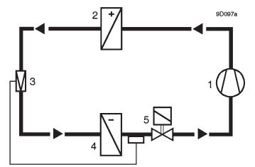

Известны два способа регулирования всасывающим дросселем: простое регулирование всасывающим дросселем и регулирование всасывающим дросселем с перепуском пара.
Простое регулирование всасывающим дросселем (рис. 1) обеспечивает непрерывное понижение хладопроизводительности в следующих объемах:
– примерно 40 % для полугерметичных и полностью герметичных компрессоров;
– около 15 % для открытых компрессоров.
На рис. 1 показан принцип простого регулирования всасывающим дросселем. Дроссельным клапаном между испарителем и компрессором регулируется расход газа в зависимости от температуры, влажности и других критериев регулирования. При регулировании дроссельным клапаном возрастает градиент давления между испарителем и компрессором.
Рис. 1. Действие дроссельного клапана в линии всасывания газа в цикле циркуляции хладагента (простое регулирование расхода всасываемого газа)
1 – компрессор; 2 – конденсатор; 3 – регулирующий вентиль; 4 – испаритель; 5 – всасывающий дроссельный клапан
Давление и, следовательно, температура испарения поднимается в испарителе и снижается между регулирующим клапаном и компрессором. Разница между температурами охлаждаемого воздуха и охладителя уменьшается. Как следствие, уменьшается производительность испарителя. Перегрев хладагента уменьшается с увеличением температуры испарения.
Одновременно компрессор подает меньше газообразного хладагента вследствие снижения плотности газа за регулирующим клапаном – снижается объем циркулирующего хладагента, а вместе с ним и хладопроизводительность.

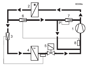

Регулирование всасывающим дросселем с перепуском пара. Дроссельными клапанами для всасываемого газа можно регулировать производительность испарителя до 80 кВт на клапан.
При регулировании всасывающим дросселем с перепуском пара (рис. 2) охлаждение компрессора обеспечивается замещающим газом, не циркулирующим в контуре испарителя. Это обеспечивает плавное регулирование производительности испарителя по всему диапазону от 100 до 0 %.
Рис. 2. Регулирование расхода всасываемого газа регулятором расхода пара и клапаном вторичного впрыска (принципиальная схема)
1 – компрессор; 2 – конденсатор; 3 – регулирующий вентиль; 4 – испаритель; 5 – всасывающий дроссельный клапан; 6 – клапан вторичного впрыска; 7 – автоматический клапан перепуска пара; 8 – датчик
Регулирующий дроссельный клапан 5 снижает давление в приемной трубе до значения меньше установки автоматического клапана регулирования производительности 7. Перепускной клапан открывается и в компрессор подается заданное количество пара. Пар вызывает увеличение температуры в приемной трубе. Для предупреждения чрезмерного нагрева всасываемого газа и, следовательно, компрессора происходит охлаждение всасываемого газа в клапане вторичного впрыска 6. По мере повышения температуры нагретого газа нагревается датчик 8 в приемной трубе и открывается клапан вторичного впрыска 6. Испарение жидкого охладителя вызывает снижение температуры во всасывающей трубе до требуемого рабочего значения. В крупных системах с компрессором мощностью 15 кВт и более часто бывает выгодным обеспечить отключение цилиндра или разделить нагрузку между двумя компрессорами.
Дроссельными клапанами для всасываемого газа можно регулировать производительность испарителя до 80 кВт на клапан. Для производительности >80 кВт требуется электронное регулирование производительности, обеспечиваемое сочетанием вспомогательного и основного клапанов.

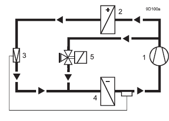

Еще один вариант управления – косвенное регулирование перепуском пара.
При правильном проектировании системы можно снизить производительность испарителя до 0 %. Благодаря простоте и надежности данный вид регулирования широко используется в небольших системах охлаждения. Речь идет о контуре с регулируемым перепуском между сторонами высокого и низкого давления (рис. 3) и впрыском между регулирующим вентилем и испарителем.
Рис. 4. Косвенное регулирование перепуском пара
1 – компрессор; 2 – конденсатор; 3 – регулирующий вентиль; 4 – испаритель; 5 – клапан управления перепуском
При высокой потребности в охлаждении регулирующий клапан 5 в перепускной линии остается закрытым. В этом случае холодильная система обеспечивает полную производительность. При снижении потребности регулятор оставляет постоянно открытым клапан перепуска пара. При этом пар подается на вход в испаритель 4 по перепускной линии. Там пар смешивается с хладагентом, поступающим из регулирующего вентиля, и охлаждается. Следовательно, смесь уже частично испаряется в питающей трубе испарителя. Этим, в свою очередь, вызывается повышение температуры испарения с последующим снижением хладопроизводительности. Перегрев всасываемого газа за компрессором контролируется и регулируется регулирующим вентилем. Следовательно, регулирующий вентиль должен обеспечивать регулирование подачи хладагента к испарителю между 100 % и минимальной нагрузкой.
