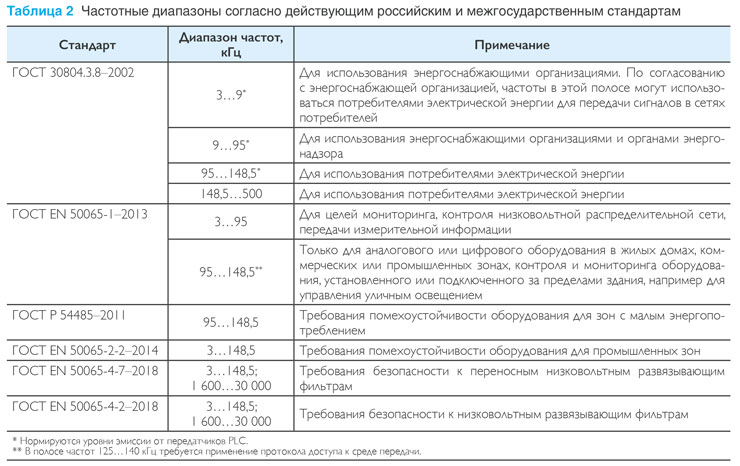

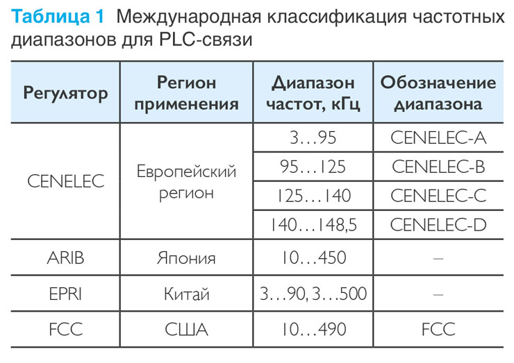

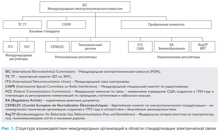

Структура взаимодействия международных организаций в области стандартизации электрической связи приведена на рис. 1, а международная классификация частотных диапазонов для PLC-связи – в табл. 1. Возможность использования в США частот до 500 кГц связана с отсутствием в США радиовещания на длинных волнах. Частотные диапазоны согласно действующим российским и межгосударственным стандартам приведены в табл. 2.

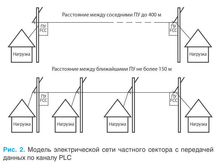

Современные технологии PLC используют топологию ячеистой mesh-сети, что позволяет обходить зашумленные участки или недоступные приборы учета в процессе сбора данных и динамически перестраивать маршруты в mesh-сети. Но это негативно отражается на скорости обмена информацией и может стать причиной задержки сбора данных. Mesh-сети связи работают эффективнее и стабильнее при достаточно плотной установке узлов, чтобы была возможность выстраивания многочисленных вариантов маршрутов. Так, устойчивая связь будет между двумя соседними узлами в диапазоне CEA до 300–450 м, а в диапазоне FCC – до 250–400 м при равных соотношениях сигнал/шум (рис. 2).
Затухание сигнала между абонентами, подключенными к одной фазе, составляет от 0,125 до 0,35 дБ/м. Межфазное затухание составляет 5–7 дБ (на трехфазном автомате ввода). На затухание сигнала PLC влияет качество монтажа линии, по которой передается сигнал, полное сопротивление линии, а также величина нагрузок электроприемников, которые влияют на входной импеданс линии по отношению к сигналу PLC. Импеданс в линии в сетях частного сектора может меняться от 2 до 20 Ом.

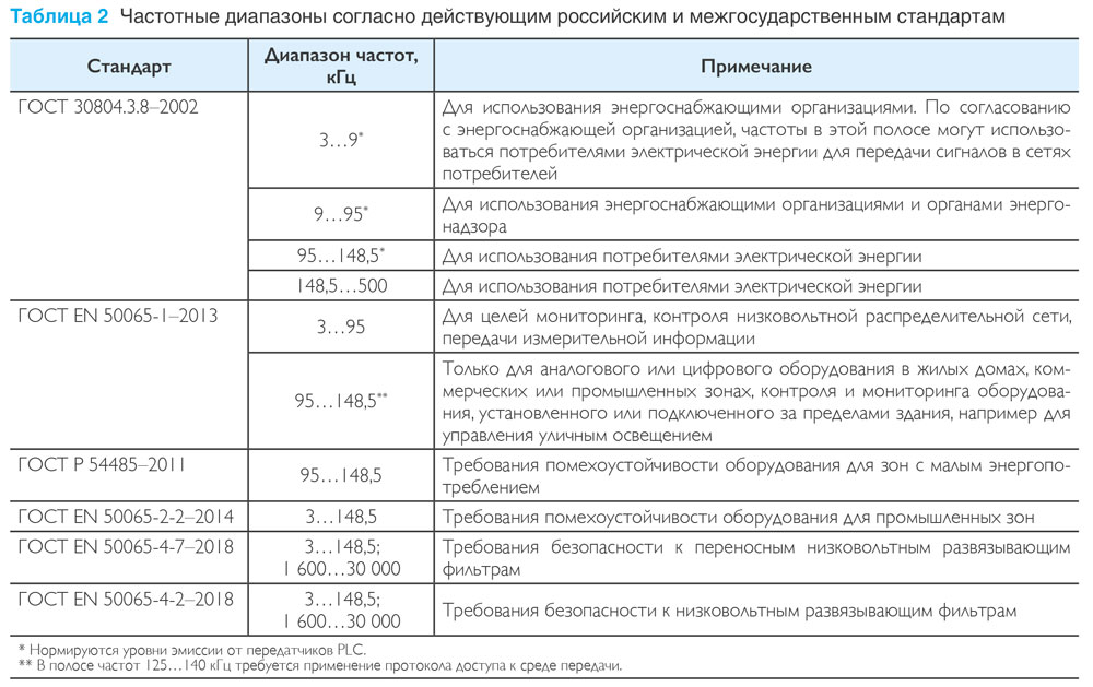

ГОСТ 30804.3.8–2002 (МЭК 61000-3-8:1997). Межгосударственный стандарт. Совместимость технических средств электромагнитная. Передача сигналов по низковольтным электрическим сетям. Уровни сигналов, полосы частот и нормы электромагнитных помех;
ГОСТ EN 50065-1–013. Межгосударственный стандарт. Совместимость технических средств электромагнитная. Сигнализация в низковольтных электрических установках в полосе частот от 3 до 148,5 кГц. Часть 1. Общие требования, полосы частот и электромагнитные помехи;
ГОСТ EN 50065-2-3–2014. Межгосударственный стандарт. Передача сигналов в низковольтных электрических установках в полосе частот от 3 до 148,5 кГц. Часть 2.3. Требования помехоустойчивости оборудования и систем передачи сигналов по электрическим сетям в полосе частот 3–95 кГц, предназначенных для применения поставщиками и распределителями электрической энергии;
ГОСТ EN 50561-1–2022. Межгосударственный стандарт. Аппаратура передачи информации по электрическим сетям, используемая в низковольтных установках. Характеристики радиопомех. Пределы и методы измерений. Часть 1. Аппаратура для бытового использования;
ГОСТ Р 54485–2011. Национальный стандарт. Совместимость технических средств электромагнитная. Сигнализация в низковольтных электрических установках в полосе частот от 3 до 148,5 кГц. Часть 2.1. Оборудование и системы связи по электрическим сетям в полосе частот от 95 до 148,5 кГц, предназначенные для применения в жилых, коммерческих зонах и производственных зонах с малым энергопотреблением. Требования устойчивости к электромагнитным помехам и методы испытаний;
ГОСТ EN 50065-2-2–2014. Межгосударственный стандарт. Передача сигналов в низковольтных электрических установках в полосе частот от 3 до 148,5 кГц. Часть 2.2. Требования помехоустойчивости оборудования и систем передачи сигналов по электрическим сетям в полосе частот 95–148,5 кГц, предназначенных для применения в промышленных зонах;
ГОСТ EN 50065-4-7–2018. Межгосударственный стандарт. Передача сигналов по низковольтным электрическим сетям в диапазонах частот от 3 до 148,5 кГц и от 1,6 до 30 МГц. Часть 4.7. Переносные низковольтные развязывающие фильтры. Требования безопасности;
ГОСТ EN 50065-4-2–2018. Межгосударственный стандарт передача сигналов по низковольтным электрическим сетям в диапазонах частот от 3 до 148,5 кГц и от 1,6 до 30 МГц. Часть 4.2. Низковольтные развязывающие фильтры. Требования безопасности.
