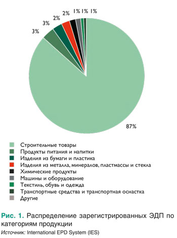

Программа The International EPD® System (IES), наиболее крупная программа экологического декларирования, приводит следующие данные по распределению зарегистрированных EPD по категориям продукции (см. рис. 1) [3]:
  • строительная продукция – 86,38 %;
  • еда и напитки – 3,58 %;
  • бумажная продукция и упаковка из пластика – 2,73 %;
  • продукция из металла, минералов или пластиков – 2,31 %;
  • химическая продукция – 1,71 %;
  • машины и оборудование – 1,42 %;
  • текстиль, обувь и одежда – 0,83 %;
  • транспортные средства и оборудование – 0,73 %.
Очевидно, что на сегодняшний день практика добровольного экологического декларирования продукции превалирует в строительном секторе, поэтому принятие и обновление основных стандартов для ЭДП на строительную продукцию затрагивает подавляющее большинство участников: специалистов по оценке жизненного цикла, верификаторов и держателей ЭДП.

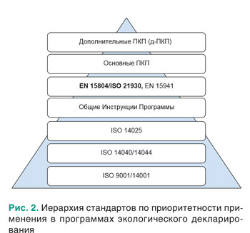

Экологические декларации в соответствии с ISO 14025 «Этикетки и декларации экологические. Экологические декларации типа III. Принципы и процедуры» должны разрабатываться на основе правил категории продукции, проверяться независимой стороной (верификатором) и регистрироваться в действующей программе экологического декларирования – например, в первой независимой российской программе «ЭДП Центр®» [4].
На практике при разработке ЭДП помимо общих положений стандарта ISO 14025 должны быть учтены положения отраслевых стандартов (EN 15804, ISO 21930) и правила конкретной программы экологического декларирования, сформулированные в общих инструкциях программы (ОИП, GPI) [5] и правилах категории продукции (ПКП, PCR).
На данный момент иерархия стандартов и документов, регламентирующих процесс разработки ЭДП в существующих программах экологического декларирования и в «ЭДП Центр®», выглядит, в частности, как показано на рис. 2, где выделенные жирным шрифтом стандарты регламентируют разработку ЭДП для строительной продукции, услуг и работ в строительстве. Рассмотрим их подробнее.

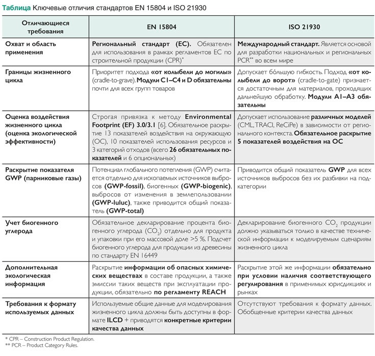

Сравнение EN 15804 и ISO 21930
Стандарты EN 15804 и ISO 21930 выступают в качестве основного (core) стандарта для разработки ЭДП на строительные материалы, изделия конструкции, сооружения, а также работы и услуги в строительстве.
Стандарт EN 15804 впервые был принят в 2012 году в связи с необходимостью гармонизации экологических деклараций строительной продукции в странах – членах Европейского союза. Принятый в 2017 году стандарт ISO 21930 в значительной степени соответствовал действовавшей на тот момент версии EN 15804, а именно EN 15804:2012+A1:2013. Оба стандарта использовали одинаковую модульную структуру жизненного цикла (модули А, B, C и дополнительный модуль D), схожие категории воздействия, сопоставимые подходы к оценке жизненного цикла и оценке срока эксплуатации продукции. Однако в 2019 году EN 15804 претерпел значительные изменения: была принята поправка «+A2», которая коренным образом изменила подход к оценке биогенного углерода, расширила перечень обязательных к оценке категорий воздействия на окружающую среду и этапов жизненного цикла, которые теперь охватывают полный жизненный цикл продукта (cradle-to-gate – «от колыбели до ворот»). ISO 21930 не был обновлен с учетом этих изменений, что привело к расхождениям, которые мы наблюдаем сегодня. В таблице приведено сравнение текущих версий стандартов EN 15804 и ISO 21930.

Таким образом, новый национальный стандарт может встать в один ряд с применяемыми на сегодняшний день основными стандартами, расположенными (см. рис. 2) третьими по счету в иерархии приоритетности документов при разработке экологических деклараций продукции.
