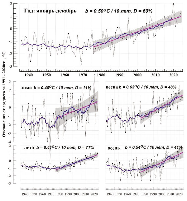

Необходимость пересмотра Свода правил связана с тем, что в настоящее время наблюдается значительное изменение климатических условий, выражающееся главным образом в общем повышении температуры воздуха. Согласно Докладам об особенностях климата на территории Российской Федерации за 2019–2023 год, выполняемым НИУ Росгидромета, потепление климата происходило во все сезоны [1–5]. Наибольшая скорость потепления наблюдалась весной и составляла 0,63–0,66 °С/10 лет. Наименьшая скорость потеп-ления наблюдалась в зимний (0,4–0,48 °С/10 лет) и летний (0,4–0,41 °С/10 лет) периоды. В осенний период скорость потепления составляла 0,49–0,54 °С/10 лет. Годовые и сезонные аномалии температуры по территории России за 2024 год приведены на рис. 1 [6].
Рис. 1. Средние годовые (вверху) и сезонные аномалии температуры приземного воздуха (°С), осредненные по территории России, 1936–2024 годы [6]. Аномалии рассчитаны как отклонения от среднего за 1991–2020 годы. Показаны также 11-летнее скользящее среднее, линейный тренд за 1976–2024 годы с 95 %-ной доверительной полосой, b – коэффициент тренда (°С/10 лет), D (%) – вклад тренда в суммарную дисперсию

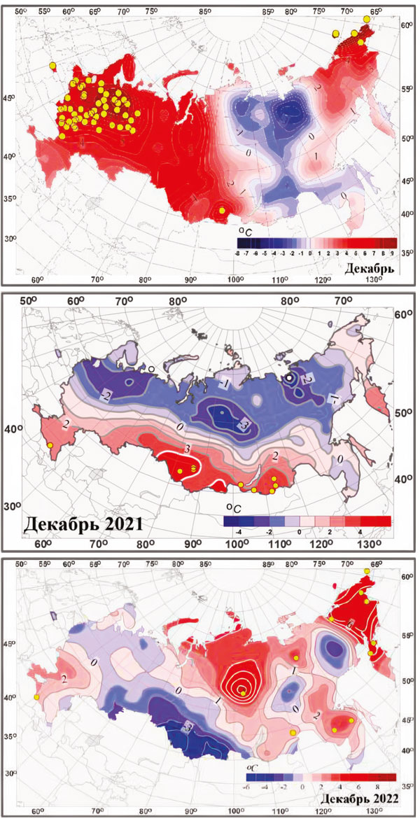

Важно отметить, что на фоне достаточно устойчивой тенденции к потеплению по территории РФ в целом, в отдельные годы в различных регионах образуются обширные зоны, в которых среднемесячная (или средняя за зиму) температура оказывается в среднем на 3–8 °С ниже нормы (рис. 2). При этом изменения температуры по территории РФ происходили неравномерно. Например, в 2019–2022 годах минимум потепления в среднем за год был отмечен на юге Сибири, где зимой наблюдалась область незначительного уменьшения температуры, а в летний и осенний периоды ее повышение. В центре Сибири в осенний период происходило незначительное повышение температуры. В 2023 году минимум потепления в среднем за год наблюдался не только на юге Сибири, но и на востоке Якутии.
Следует отметить, что за период 2019–2023 годов на территории России в целом наблюдалась тенденция к увеличению годовых сумм осадков: тренд составлял 1,8–2,2 % нормы/10 лет [1–5]. При этом наиболее значительный рост сезонных сумм осадков в целом по территории России наблюдался весной (5,1–5,9 % нормы/10 лет). Изменение количества осадков происходило крайне неравномерно, и в различные годы на территории РФ появлялись области, где количество осадков уменьшалось, а в ряде регионов наблюдались засухи. Так, в 2019 году в Северо-Западном федеральном округе выпало 131 % нормы, а в Северо-Кавказском федеральном округе год был одним из самых «сухих» [1]. Уменьшение количества летних осадков отмечалось в 2019–2022 годах в центральных и южных регионах Европейской части России. В 2020 году продолжительные и сильные засухи были на юге и юго-западе Приволжского федерального округа, на большей части Южного федерального округа и на юге Уральского федерального округа. В сентябре необычайно сильная засуха была зафиксирована на юге европейской части России [2]. В 2021 году летом атмо-сферные засухи наблюдались во многих областях Приволжского федерального округа, в ряде областей Центрального федерального округа, на Южном Урале, чему способствовали и летние температурные аномалии: в Центральном федеральном округе они составили 3,42 °С, в Приволжском федеральном округе – 3,33 °С [2]. Сильный дефицит осадков наблюдался в Саянах и в районе Обской губы. Следует особо отметить «сухую» осень в Западной Сибири, где выпало только 82 % нормы, и засушливые условия летом в Европейской части России (83 % нормы) в основном за счет «сухого» августа, когда выпало 50 % нормы осадков [2].
Рис. 2. Аномалии среднемесячной температуры воздуха в декабре 2019, 2021 и 2022 года [1, 3, 4]

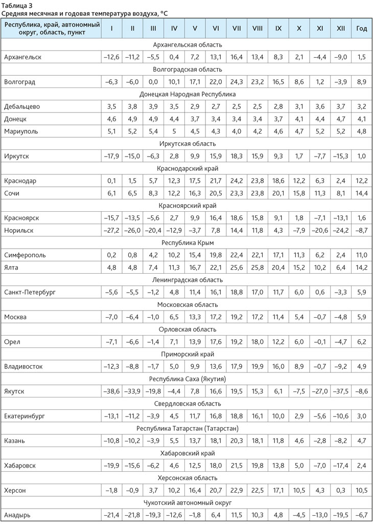

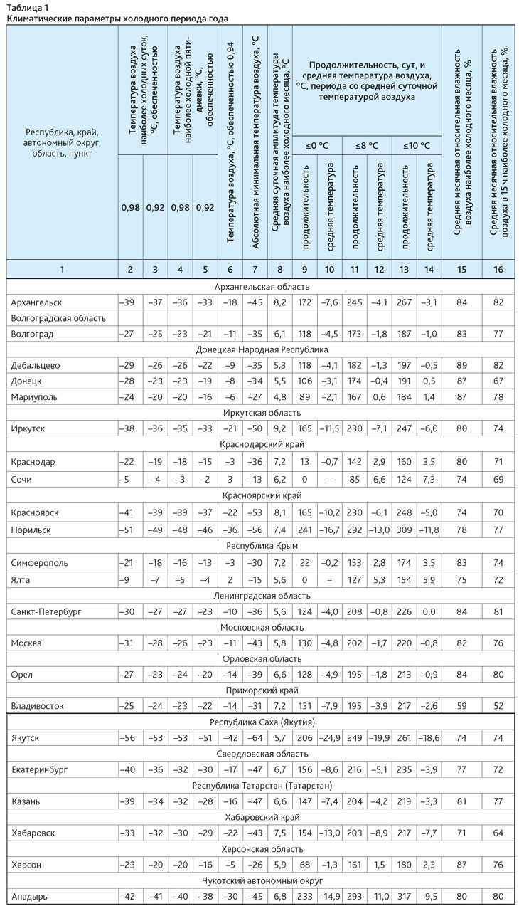

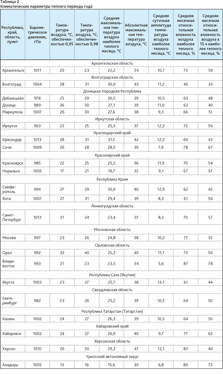

В табл. 1–3 приведены значения специализированных параметров для холодного периода года (табл. 1), для теплого периода года (табл. 2) и средние месячные и годовая температура воздуха (табл. 3) из пересмотренного документа.

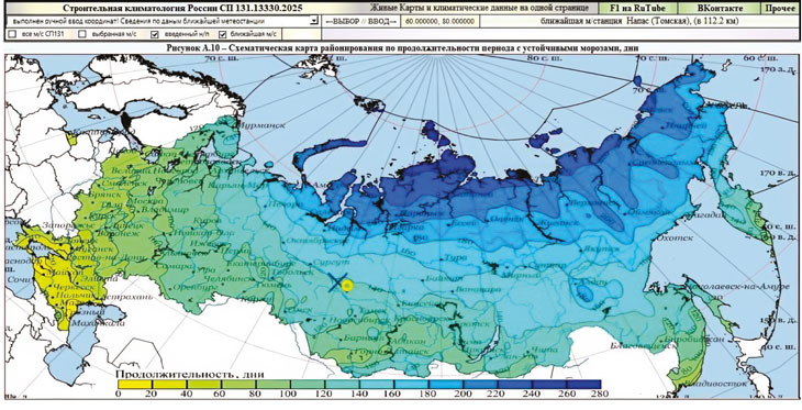

При пересмотре Свода правил были переработаны существующие карты схематического районирования и добавлены следующие новые карты-врезки: схематическая карта распределения среднего за год числа дней с переходом температуры воздуха через 0 °С и карта-врезка для Южного федерального округа; схематическая карта районирования по величине удельной энтальпии I с обеспеченностью 0,95, кДж/кг (параметр А), и с обеспеченностью 0,98, кДж/кг (параметр Б); карты-врезки для Южного федерального округа и территории Дальнего Востока, а также новая схематическая карта районирования по продолжительности периода с устойчивыми морозами, дни (рис. 3).
Рис. 3. Схематическая карта районирования по продолжительности периода с устойчивыми морозами, дни
