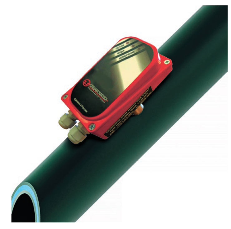

Один из важных элементов водяных АУП – сигнализатор потока жидкости (СПЖ), предназначенный для контроля скорости потока жидкости в трубопроводе. Для корректной работы СПЖ датчик необходимо располагать в соответствии с технической документацией производителей в определенной области проходного сечения трубы ВПВ.
Техническая служба компании столкнулась с проблемой: имеющиеся стандартные фитинги системы не могли обеспечить при подключении СПЖ попадание датчиков СПЖ в нужную область проходного сечения трубы, этого не позволяла геометрия фитингов. Последствием неправильной установки датчика СПЖ в проходном сечении трубы является некорректная работа АУП.
Наша компания разработала и внедрила в производство фитинг УДП СПЖ SLT BLOCKFIRE необходимой геометрии с резьбовым соединением, который позволяет поместить датчик в определенную область проходного сечения трубы для корректной работы СПЖ и всей АУП в целом.
