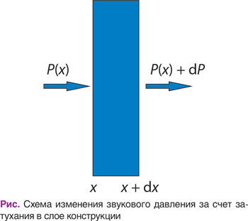

Рассмотрим плоскую волну, которая входит в однородную конструкцию толщиной dx с амплитудой P(x) (рис.). Если затухание волны в слое конструкции отсутствует, то амплитуда колебаний остается неизменной, поэтому при выходе из этого слоя P(x + dx) = P(x). В случае затухания амплитуда колебаний изменяется на величину dP при прохождении через слой, а на выходе P(x + dx) = P(x) + dP. Поскольку при прохождении через ограждение волна ослабевает, dP можно определить согласно уравнению (1) (см. Формулы).
Решение уравнения (1) позволяет рассчитать величину амплитуды P(x) по формуле (2), которая показывает, что затухание акустической волны происходит по экспоненциальному закону. Данный закон экспериментально подтвержден для широкой группы вязкоупругих материалов, таких как полимеры, мягкие ткани и пористые материалы [9].

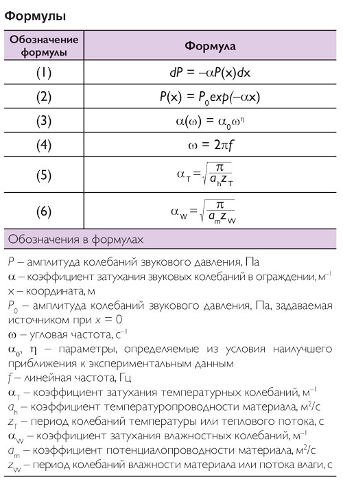

Применяя акустический аппарат к тепловым и влажностным процессам, можно рассчитать затухание температурных и влажностных колебаний в конструкции.
Расчет затухания волн в ограждении
Определим коэффициент затухания:
  • звуковых колебаний. В [9] показано, что коэффициент затухания звуковых колебаний в материале зависит от угловой частоты в виде формулы (3). Зависимость угловой частоты от линейной в диапазоне слышимого звука (от 20 Гц до 20 кГц) определяется по формуле (4);
  • температурных колебаний. На основе решения одномерного уравнения теплопроводности для полуограниченного тела при граничном условии на поверхности тела в виде изменения температуры материала по закону гармонического колебания можно показать, что коэффициент затухания температурных колебаний связан с теплофизическими характеристиками материала и периодом колебаний температуры по формуле (5);
  • влажностных колебаний. Как видно из формулы (6), коэффициент затухания влажностных колебаний связан с влагофизическими характеристиками материала и периодом колебаний влажности материала.
