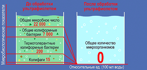

обеззараживание воды ультрафиолетом
Исследование воды до и после применения ультрафиолета
