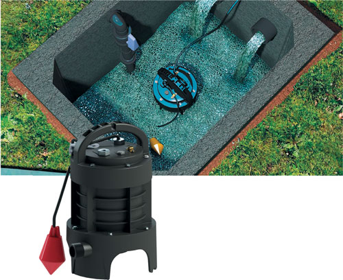

Погружное исполнение фекальных насосов подразумевает полное погружение устройства в транспортируемую жидкость. В соответствии с условиями работы корпус фекального оборудования такого типа изготавливается с повышенными требованиями к герметичности, надежности и устойчивости к внешнему воздействию. Наиболее популярными материалами для изготовления корпусных элементов являются нержавеющая сталь и чугун.
В зависимости от конструктивного устройства конкретной модели фекального оборудования возможны два варианта практического использования.
  1. Разовый – дренажный насос помещается в откачиваемую емкость непосредственно перед работой, а по ее завершении извлекается, промывается и помещается в складское поме­щение.
  2. Постоянный – фекальные насосы для выгребных ям, оснащенные специальными поплавковыми механизмами, допускаются для постоянного применения, в т. ч. и в автоматическом режиме. Специальный поплавок автоматически определяет текущий уровень фекальной массы и в зависимости от его величины включает или отключает работу насосного оборудования. Присутствие поплавка исключает вариант, при котором вы будете выкачивать стоки насухо, работа остановится сама, как только будет достигнут установленный минимальный уровень стоков.
В отличие от наружных, фекальные насосы погружного типа можно не укрывать от дождя и снега даже при разовом использовании. Их конструкция рассчитана на сохранение герметичности и работоспособности даже при постоянном контакте с водой. Дополнительное преимущество обеспечивается при использовании поплавковых исполнений на объектах с повышенной нагрузкой. Достаточно один раз установить требуемый уровень начала и окончания откачки, а также обеспечить бесперебойное электроснабжение устройства, чтобы гарантировать своевременное и эффективное очищение ямы от фекальных масс, сточных вод и прочих загрязнений.
Для обеспечения и поддержания работоспособности погружных фекальных насосов следует проводить периодическое техническое обслуживание. Особенно это касается изделий, которые работают в условиях непрерывного погружения. Их необходимо минимум один раз в три месяца извлекать на поверхность, промывать и очищать от застрявших в лопастях и фильтрах твердых частиц. В противном случае это может привести к поломке и отказу из-за заклинивания лопастей или засорения фильтров.
