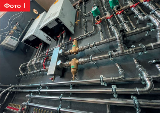

Итак, первый объект находится неподалеку от Подольска (Московская обл.). Это одноэтажный дом из клееного бруса, площадью 500 м2. В доме установлено комбинированное отопление: теплый пол, радиаторы и конвекторы. Для котельной выбраны трубы из нержавеющей стали (фото 1).
В основной массе здесь используются стальные хомуты на шпильке. Они подходят для установки труб, выполненных из разных материалов.

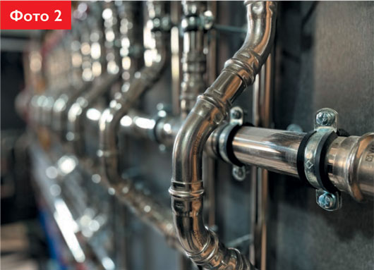

«С китайскими хомутами не сталкивался, а вот российские используем постоянно, – отмечает монтажник Вячеслав, компания «Санкт-Техник». – В последнее время у нас в работе чаще российские хомуты. По качеству они вполне устраивают, и нет проблем с их наличием, что тоже важно и с чем мы столкнулись при использовании хомутов европейских марок. А российские можно купить практически в любом магазине. Европейские хомуты надо заранее где-то заказывать, ждать, а придут или нет – никто не гарантирует. Это время и деньги. А если где-то ошибся с количеством или пришлось что-то изменить, то непонятно, сколько времени потребуется для дозаказа и вообще будет этот крепеж через несколько месяцев или нет. А ведь все должно быть в едином стиле, тогда это красиво» (фото 2).

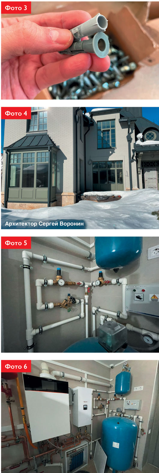

Дюбели для шпилек хомутов бывают разные. Есть простой дюбель, а есть со шляпкой. Со шляпкой намного удобнее и практичнее. Когда его вставляют в отверстие, он упирается в стену, и когда вставляют шпильку, дюбель не проваливается внутрь. Кажется, что это пустяк, но из таких мелочей складывается удобство работы и сильно зависит скорость ее выполнения. Порой такие детали позволяют сохранить нервы работникам (фото 3)!

Другой объект – новый частный дом (фото 4–6), расположенный в Подмосковье.

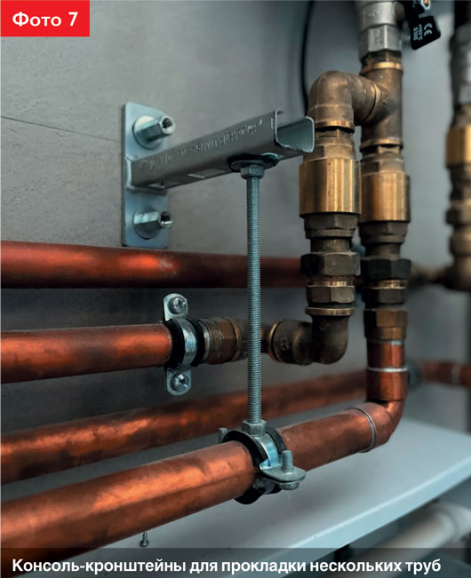

«Этот дом площадью 278 м2 построен из керамического блока и облицован кирпичом под покраску, – комментирует владелец компании по строительству частных малоэтажных домов Денис Каримов. – На данном объекте в котельной использованы медные и полипропиленовые трубы. Помимо стандартных стальных хомутов, здесь установлены консоль-кронштейны для прокладки нескольких труб» (фото 7).
Также для прокладки двух параллельных труб используется следующий способ: из двух хомутов собирается один, у которого с обеих сторон расположены гайки, а затем к нему крепится еще один хомут на шпильке.

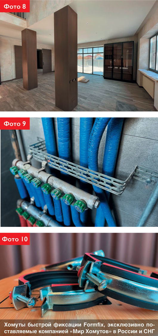

Третий рассматриваемый в статье дом также находится в Подмосковье. На этом объекте применены монтажные шины – довольно популярный вариант крепления инженерной сантехники (фото 8, 9).
На некоторых объектах (но необязательно в котельных) встречаются хомуты быстрого монтажа Formfix, поставляемые компанией «Мир Хомутов» (фото 10). Это хорошее решение, позволяющее экономить время специалистов. Особенно оно актуально, если сроки поджимают.
