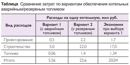

Что дальше? Деньги нашлись. Можно было бы в котельных выполнить систему топливопроводов с установкой расходного бака в 800 л и обеспечить возможность работы котельной от передвижной емкости-цистерны, как это допускает СП 89.13330 (п. 13.46):
«Для котельных, обслуживающих потребителей второй и третьей категорий, допускается не предусматривать хранение запаса аварийного топлива, при условии наличия возможности работы котельного оборудования непосредственно от передвижной топливной емкости. При этом максимально допустимый срок доставки топлива должен обеспечивать снижение температуры в отапливаемых помещениях не ниже значений, соответствующих категории потребителя и назначению зданий». Но вместо этого администрация поселков совместно с Комитетом по энергетике Ленинградской области принимают решение строить систему обеспечения котельных резервным топливом с установкой резервуарного парка.
Информация о затратах по обеим вариантам приведена в таблице. Если взять 5 известных автору котельных, то бюджет потеряет почти 100 млн руб. первоначально, а затем будет ежегодно терять 85 млн руб., требуемых на обновление солярки. Если предположить, что ситуация во всех регионах России аналогичная, речь пойдет уже о миллиардах!
