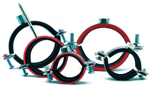

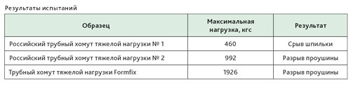

Для проверки прочности выбрали хомуты тяжелой нагрузки от трех производителей – две модели от разных российских производителей и одну от турецкого бренда Formfix. Все хомуты по документам рассчитаны на диапазон рекомендованного веса на использование в жестких условиях – от 2,7 до 6 кН (275–611 кг).
Испытания проводили до разрушения хомута. Результаты получились неожиданные!
Честные испытания показали – Formfix лидирует по устойчивости к нагрузке
«Мы ожидали, что хомуты Formfix покажут лучший результат, но разница получилась больше, чем рассчитывали, – в четыре и в два раза по сравнению с аналогами российского производства. В первом случае, возможно, был брак шпильки или гайки на хомуте, поэтому результат ниже среднего. Второй результат средний, но хомут даже визуально отличается от Formfix – металл очень тонкий. Я бы скорее отнес этот хомут к моделям средней нагрузки. А вот Formfix превзошел все ожидания – выше заложенных нормативов и характеристик. Потребовалось приложить усилие почти в два раза выше, чем указал производитель», – поделился Константин Козлов, руководитель отдел продаж компании «Мир Хомутов».

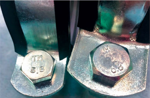

1. Маркировка на шляпке болта – от 6.8
На буквенное обозначение болта не обращайте внимания – это клеймо производителя. Главное – цифры, которые обозначают класс прочности. Точку между цифрами иногда не ставят.
Чем больше цифровое значение – тем больше прочность болта. Например, болт с индексом 5.8 считается стандартным. Такой крепеж производят на металлорежущих станках, используют при сборке небольших металлоконструкций, производстве мебели.
Класс прочности 6.8, согласно ГОСТ Р 52644-2006, относят к высокопрочным. Болты производят методом объемной штамповки с последующей термообработкой. Такой крепеж выдерживает усилие на 100 МПа больше.
Внешне болты не отличаются – только маркировка показывает, какой из них прочнее и подходит для трубных силовых хомутов.

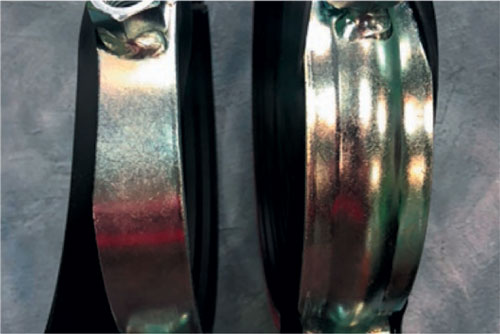

2. Ребро жесткости – обязательно
На детали в сборе с резиновым уплотнителем ребро жесткости почти не выделяется – нужно сдвинуть резину в сторону. На качественном хомуте тяжелой нагрузки есть округлый выступ посередине на всю длину детали. Такая форма в разы увеличивает прочность – скоба практически не деформируется вручную, при затяжке, под весом трубы.
Для получения ребра полосу обрабатывают на специальном гибочном станке. Процедура простая, но требуется дополнительное оборудование, включение «лишней» операции в техпроцесс. Для экономии некоторые производители используют плоскую ленту без ребра жесткости. Такая деталь легко сгибается, деформируется под нагрузкой. Результат – ослабление крепежа, появление вибраций, ускоренный износ крепежного элемента.
Внешне хомуты похожи: резиновая лента закрывает края с двух сторон. Перед покупкой сдвиньте уплотнитель в сторону и убедитесь, что ребро жесткости на месте.

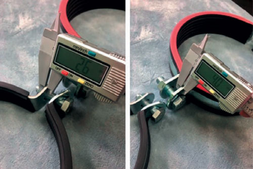

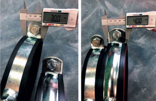

3. Толщина металла 2–4 мм
Еще один способ сэкономить – использовать полосы меньшей толщины. Чем тоньше деталь, тем ниже прочность. Особенно когда нет ребра жесткости.
Толщина полосы под максимальную нагрузку 6 кН (611 кг) – 4 мм. Если использовать металл толщиной менее 3 мм, появляется риск деформации, разрушения. Увидеть разницу можно даже без измерительного инструмента.
4. Ширина полосы 25–40 мм
Ширина полосы для трубного хомута под вес 6 кН – 40 мм, но иногда встречаются детали шириной 35 и даже 30 мм. Такой размер подходит для моделей под 3,8 кН.
Детали с ребром жесткости отличаются еще больше. Например, хомут Formfix шириной 40 мм производят из полосы шириной 45 мм, 5 мм уходит на изгиб. Разница по сравнению с гладким изделием шириной 30 мм – 50 %.

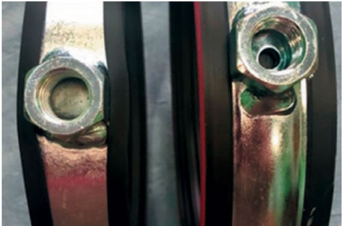

5. Монтажная гайка – сварка и углубление
Главное требование – сварочный шов. Обратите внимание: линия сварки ровно посередине, в точке пересечения граней. С боковых сторон гайку не приваривают. Если шов неровный, выступает за грани – лучше не покупать.
Дополнительный признак хорошего усиленного хомута – углубление или отверстие по оси гайки. Конец у крепежного элемента обычно конусный, поэтому нижние витки гайки не задействованы. Углубление дает возможность использовать резьбу по максимуму, увеличивает надежность соединения.

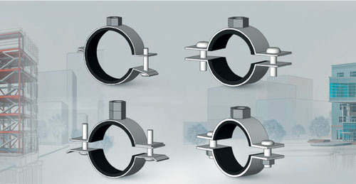

2. Использовать BIM-модели трубных хомутов при проектировании. Мы разработали «цифровые» трубные хомуты всей линейки Formfix для удобства проектирования инженерных систем на объектах, и абсолютно каждый может их использовать бесплатно. Сейчас проектировщики благодаря нашим BIM-моделям закладывают верные по нагрузкам хомуты в свои проекты. Все просто: проектировщик включает в проект не только трубы и вентиляцию, но и использует BIM-модели для получения данных о нагрузках на хомуты.
Оставьте заявку на получение BIM-моделей на сайте homut.ru в разделе «BIM-модели»
