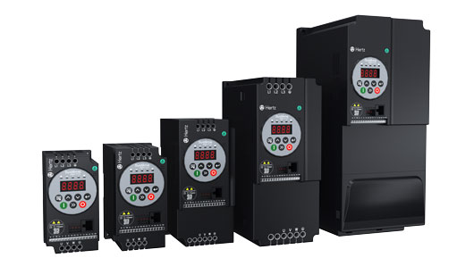

Семейство частотных преобразователей SystemeVar Hertz
Преобразователь частоты SystemeVar Hertz предназначен для широкого спектра задач. Он может управлять инженерными объектами, промышленными насосами (рациональное использование благодаря широкому набору внутренних функций), вентиляторами (бесперебойная работа с функциями автоматического рестарта) и компрессорами (защита механизма благодаря функции контроля момента). Кроме этого, одним из главных конкурентных преимуществ устройств является наличие пожарного режима (вариативность активации режима, различные способы установки частоты) с функцией контроля целостности кабеля двигателя (контроль по каждой фазе) SystemeVar Hertz – эффективная альтернатива моделям ATV310, ATV212 и ATV610 от Schneider Electric, которая при этом не уступает им и по надежности, и функциональности.
Номинальная мощность предложения достигает 30 кВт с возможностью переключения на «нормальный» или «тяжелый» режимы. Предлагается два варианта питающего напряжения: 1Ф 220 В и 3Ф 380 В. Перегрузочная способность составляет 120 % в течение 60 секунд (P-тип) и 150 % в течение 60 секунд (G-тип).
SystemeVar Hertz имеет степень защиты IP20, покрытие плат класса 3C2, оснащен ЭМС-фильтром класса С3, что является большой редкостью на рынке в данной ценовой категории.
Преобразователь частоты работает в диапазоне температур от –20 до +50 °C, обладая небольшим снижением мощности с 40 °C, которое составляет всего 10 %. Это отличный показатель в сравнении с текущим предложением на рынке, которое говорит о продуманной системе охлаждения и малых тепловых потерях при работе. Для ввода в эксплуатацию устройства доступно бесплатное программное обеспечение SystemeVAR Tool.
