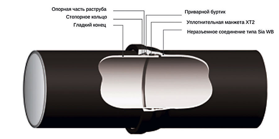

Особое внимание стоит обратить на наличие в чугунных трубах возможности неразъемного раструбного соединения (Restrained Joint, сокращенно RJ) для труб из ВЧШГ, а особенно – на его новейшую модификацию Sia WB, изобретенную китайскими инженерами.
Основные элементы соединения: раструб, гладкий конец и стопорное кольцо. Гладкий конец (как обычно на трубах RJ) имеет наварной буртик.
Стопорное кольцо состоит из нескольких сегментов. Фиксация сегментов между собой в ходе монтажа происходит с помощью поддерживающих элементов, закрепляемых с использованием специальных отверстий.
Внутренняя полость раструба расширяется в соответствии с кривизной поверхности стопорного кольца.
Поверхность внутри раструба и ответная поверхность стопорного кольца взаимодействуют таким образом, что при попытке обратного движения гладкого конца из раструба стопорное кольцо сжимается и предотвращает разъединение труб.
Это соединение применяется на трубах из ВЧШГ с диаметрами от Ду 300 до Ду 1200 мм и особенно подходит для бестраншейной прокладки (ГНБ), глубоководных выпусков и дюкеров систем водоснабжения и водоотведения.
