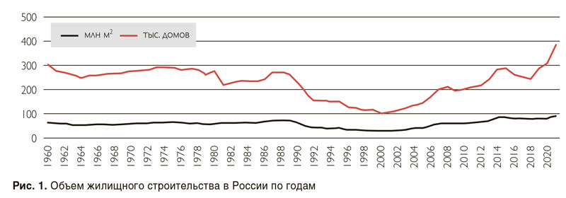

Результаты исследований рынка естественной вентиляции многоквартирных домов показали, что, по данным Росстата, в России насчитывается свыше 14 млн. многоквартирных домов и 3 593 млн. м2, более 6,15 млн. домов и 1 775 млн. м2 из которых введены в эксплуатацию в период с 1990 по 2021 год (рис. 1).
Поскольку дефлектор ЦАГИ был изобретен в 1944 году и до распада СССР применялся повсеместно, можно приблизительно рассчитать, что дефлектор ЦАГИ приходится на долю рынка естественной вентиляции свыше 7,95 млн. домов и 1 817 млн. м2, введенных в эксплуатацию в период с 1960 по 1990 год, то есть более 55 % всего рынка. Как показали наши исследования, с начала 1990-х годов все чаще стали использоваться открытые вентиляционные каналы с зонтом, практически полностью вытеснившие дефлектор ЦАГИ. Таким образом, существующий жилой фонд можно разделить примерно пополам: на дома с дефлектором ЦАГИ и дома с открытыми вентиляционными каналами. Конечно же, в последние годы рынок вентиляции начинают занимать и механические устройства, однако, учитывая приведенную выше статистику, их доля рынка крайне мала.

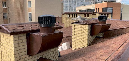

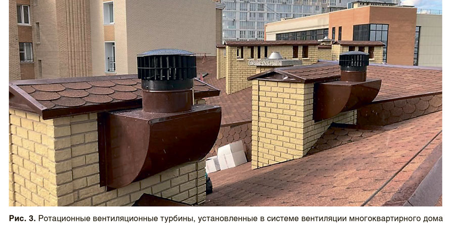

Следующий недостаток дефлектора ЦАГИ – его громоздкость, придающая неэстетичный вид зданию, особенно в ветхом состоянии. При этом ротационная вентиляционная турбина GERVENT гармонично вписывается в экстерьер любого здания. Пример установленных турбин на кровле многоквартирного дома представлен на рис. 3.
Рисунок 3
Ротационные вентиляционные турбины, установленные в системе вентиляции многоквартирного дома
