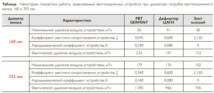

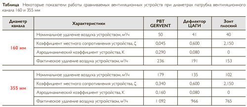

В подтверждение вышесказанного приведем пример некоторых показателей ротационных вентиляционных турбин GERVENT в сравнении с дефлектором ЦАГИ и открытым вентиляционным каналом с плоским зонтом (см. табл.) при диаметре патрубка вентиляционного канала 160 мм и его заданной длине 1 м для Москвы, со средней скоростью ветра в зимний период времени 1,8 м/с и удельной энтальпией 57,8 кДж/кг [1]. Из таблицы видно, что ротационные вентиляционные турбины GERVENT справляются с удалением воздуха при столь маленьком диаметре вентиляционного канала на 20 % эффективнее дефлектора ЦАГИ и на 35 % повышают эффективность удаления воздуха из открытого вентиляционного канала, при этом увеличивая номинальное удаление воздуха почти до 4 раз.
С теми же вводными условиями в таблице представлены характеристики тех же вентиляционных устройств, но имеющих вентиляционный канал диаметром 355 мм. Видно, что РВТ GERVENT диаметром 355 мм справляются с удалением воздуха на 15 % эффективнее дефлектора ЦАГИ и на 30 % повышают эффективность удаления воздуха из открытого вентиляционного канала, однако увеличивая номинальное удаление воздуха уже более чем в 6 раз. При этом габариты дефлектора ЦАГИ превышают характеристики РВТ GERVENT почти вдвое, а вес – почти втрое.
