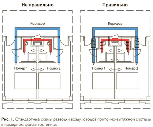

Звукоизоляцию правильно спроектированной и смонтированной перегородки можно существенно снизить, проложив сквозь нее, например, воздуховод или трубопровод. Стандартные схемы разводки воздуховодов приточно-вытяжной системы в номерном фонде гостиницы приведены на рис. 1.

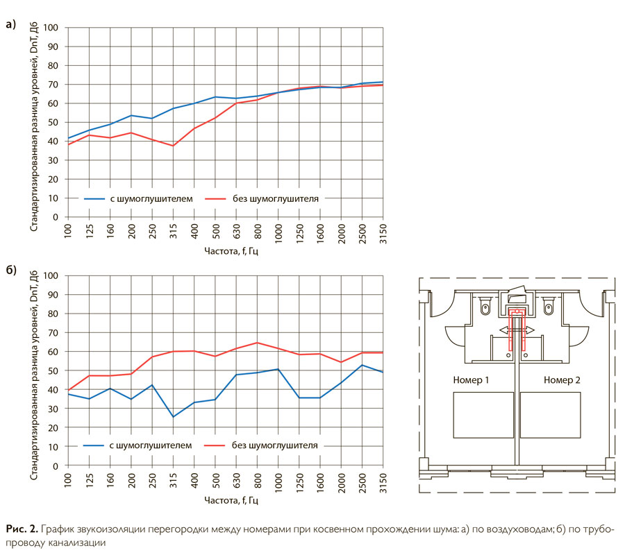

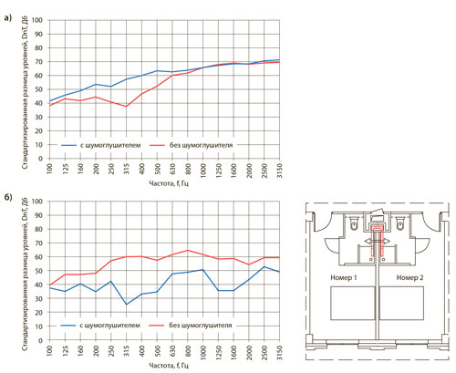

Как видно из графика (рис. 2а), за счет воздуховодов без шумоглушителей звукоизоляция перегородки между номерами существенно снизилась – на 10 дБ! То же самое может быть, если неправильно смонтировать трапы гидрозатвора в душевых кабинах. На некоторых объектах из-за этого появлялся путь прохождения шума через трубу канализации между санузлами, что приводило к снижению звукоизоляции перегородки (рис. 2б).
Рис. 2.
График звукоизоляции перегородки между номерами при косвенном прохождении шума: а) по воздуховодам; б) по трубопроводу канализации
Для акустического комфорта также важен выбор воздухоохладительного прибора (фэнкойла). Фэнкойлы работают в гостинице постоянно, подогревая и охлаждая воздух, поэтому подбирают их так, чтобы уровень шума при работе на минимальной скорости не превышал 28 дБА у изголовья кровати. Причем далеко не всегда здесь работает правило «чем дороже фэнкойл, тем тише». Выбор фэнкойла и дальнейшая закупка оборудования на весь отель производятся после проведения пилотных измерений и сравнения измеренного уровня шума с допустимым для каждой скорости работы прибора.

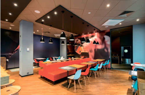

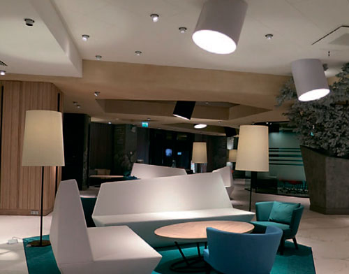

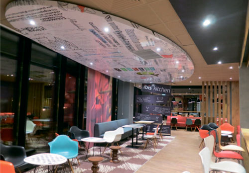

Большое внимание международные гостиничные операторы уделяют требованиям по акустической отделке общественных пространств, таких как зона ресепшен, лобби, рестораны, конференц-залы, спа и бассейны. Особенно важна акустическая отделка для многосветных пространств и атриумов. Например, в требованиях гостиничного оператора ACCOR указаны допустимые значения времени реверберации для общественных помещений различного назначения и объема. Поскольку решения по акустической отделке напрямую влияют на внешний вид общественных зон, на этом этапе работы акустического консультанта идет процесс согласования отделочных звукопоглощающих материалов с подрядчиком по проектированию внутреннего дизайна гостиницы.
