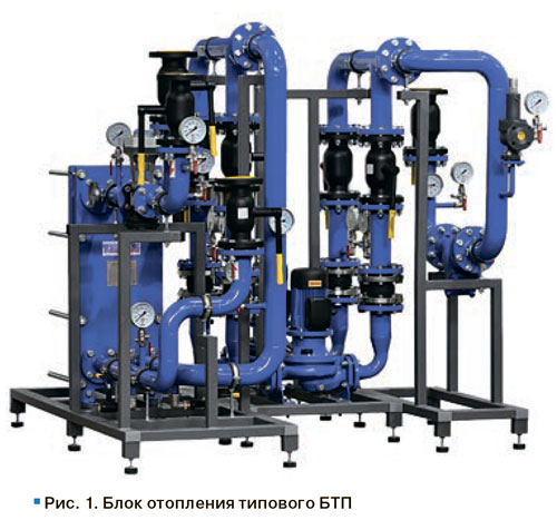

Типовые решения
Все типовые блоки БТП разработаны в соответствии с техническим заданием ПАО «МОЭК», согласованы в качестве Типового альбома блочных тепловых пунктов заводской готовности и могут быть легко применены в проектах ИТП (ЦТП) при привязке к конкретному объекту, присоединяемому (или присоединенному) к сетям ПАО «МОЭК».
Различные решения, предложенные в альбоме, реализуются в Москве. Все решения апробированы и в проекте, и в прохождении экспертизы, и в реализации.
В частности, компания производит следующие виды блоков для ИТП:
  • блок отопления/вентиляции для независимого и зависимого присоединения системы отопления (или вентиляции) на различные температурные графики, мощностью от 0,15 до 5 Гкал/ч;
  • блок горячего водоснабжения для закрытого двухступенчатого присоединения системы горячего водоснабжения, мощностью от 0,1 до 3,7 Гкал/ч;
  • блок подпитки для обеспечения подпитки независимых систем отопления/вентиляции, выпускается в сериях:
  • МПО – блок насосов заполнения (подпитки) системы отопления;
  • АУПД – автоматическая установка поддержания давления в системе отопления;
  • АУПДЗ – автоматическая установка поддержания давления и заполнения системы отопления.
На последних двух установках остановимся чуть подробнее – они относятся к решениям, позволяющим существенно экономить место в ИТП, и дают возможность обеспечить компенсацию температурного расширения теплоносителя при больших объемах контура отопления (вентиляции).
При достаточно высоком статическом давлении в контуре отопления, когда отношение статического давления и давления срабатывания предохранительного клапана более 0,5, коэффициент использования расширительного мембранного бака, работающего под давлением, не более 0,3–0,35. Бывают случаи, когда этот коэффициент составляет и менее 0,2. При этом при большом объеме теплоносителя в контуре количество баков и их объем становятся такими, что они занимают существенные площади ИТП.
Решением в этом случае будет установка АУПД, в состав которой включены тоже мембранные баки, но атмосферного типа, что позволяет использовать до 90 % их объема. Возврат теплоносителя обратно в контур осуществляется при помощи насосов. Установка работает в полностью автоматическом режиме. Если «статика» в контуре отопления выше давления в «обратке» теплосети, то используется аналогичная установка с функцией заполнения (АУПДЗ).
Как показала практика, такое решение позволяет в три и более раза снизить объем баков и сэкономить значительные площади под баки. Часто это является более дешевым решением.
Конструкцией всех блоков БТП предусмотрена возможность их доставки к месту монтажа при стесненных условиях. Блоки ИТП располагаются на рамах, имеющих виброножки. Каждый блок ИТП, в свою очередь, состоит из небольших модулей на отдельных рамах. В случае необходимости блок можно перекомпоновать, поскольку фактические условия в помещениях (колонны, перегородки и т. п.) могут потребовать разделить блок на части и разнести их или расположить модули иным, более подходящим способом. Для этого и предусмотрена модульная конструкция.
На все типовые блоки проектирующим организациям предоставляются 3D-модели в AutoCAD или Revit. Также возможно гибко менять комплектацию БТП с учетом пожеланий (бренд-листа) заказчика. Конструкторское бюро компании «Линас» в короткие сроки может внести необходимые изменения в проект.
Следует добавить, что элементы БТП покрываются антикоррозионной мастикой, имеющей такой же коэффициент линейного расширения, что и металл, в результате чего обеспечивается очень хорошая адгезия и долгий срок службы покрытия.

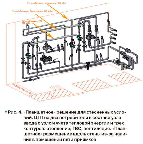

Нестандартные решения

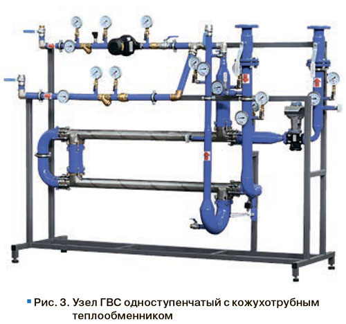

Для нестандартных (стесненных) решений в арсенале компании для комплектации БТП имеются кожухотрубные теплообменники («планшетные» ИТП), которые обладают всеми преимуществами пластинчатых теплообменников, но лишены их недостатков.
Кожухотрубный теплообменник имеет те же самые коэффициенты теплопередачи, что и пластинчатый, но гораздо легче и дешевле в эксплуатации. Пластинчатый теплообменник при эксплуатации требует периодической замены достаточно дорогостоящих резиновых уплотнителей. За срок эксплуатации – порядка 10 лет – на обслуживание будет потрачена сумма, эквивалентная стоимости теплообменника. В кожухотрубном теплообменнике всего два резиновых уплотнителя, соответственно, его эксплуатация в несколько раз дешевле и проще.
Данные теплообменники производятся более 30 лет, хорошо известны на территории нашей страны и за рубежом. Очень активно их начали приобретать в Европе, но, к сожалению, санкции временно остановили этот процесс.
Кожухотрубный теплообменник эксплуатируется так же, как и любой другой разборный теплообменник. Но, в отличие от пластинчатого теплообменника, кожухотрубный имеет подтвержденный и много раз доказанный эффект самоочистки, который проявляется при нагрузке в среднем не менее 60 % на теплообменник (в каждом конкретном случае рассчитывается индивидуально). На практике, когда из-за выпадения осадка из теплоносителя пластинчатый теплообменник нужно было 2–3 раза за отопительный сезон разбирать и промывать (соответственно, из-за этого было установлено два теплообменника параллельно), кожухотрубный отработал весь отопительный сезон на том же теплоносителе, а сервисные работы проводились в теплый период года. И это далеко не единичный случай.
Кожухотрубный теплообменник изготовлен из нержавеющей стали, из нее же изготавливаются и пластинчатые теплообменники. Единственное отличие: он имеет очень тонкую стенку, гораздо тоньше, чем у пластинчатых теплообменников, – 0,4 мм, в силу того, что трубка гораздо лучше держит все усилия и напряжения, нежели пластина.
Размер теплообменника (его длина) зависит от того, сколько свободного места имеется на конкретном объекте. Максимальная длина – 4 м.
Показательный пример – многоквартирный дом бизнес-класса. В подвале расположена автомобильная стоянка и ИТП. Был запланирован большой тепловой пункт на пластинчатых теплообменниках. Альтернативный вариант с использованием кожухотрубных теплообменников позволил уменьшить площадь теплового пункта в два раза. Это дало возможность разместить на стоянке два дополнительных машиноместа. Высокая стоимость машиноместа в доме бизнес-класса позволила окупить тепловой пункт только за счет этих дополнительных машиномест.
Преимущества модулей «планшетного» ИТП для стесненных условий:
• компактны, легко размещаются в плоскости стен (или даже потолка), т. е. могут устанавливаться даже в затапливаемых помещениях;
• имеют малый вес, не требуют специальных приспособлений для доставки модуля к месту монтажа, т. е. приспособлены для подъема или переноса вручную внутри подвалов с учетом требований безопасности;
• комплектация кожухотрубными теплообменниками с эффектом самоочистки и низкими эксплуатационными затратами (не требуют дорогостоящей смены резиновых прокладок, как у пластинчатых теплообменников);
• наличие практики, подтверждающей эффективность решения: доказанный срок безаварийной эксплуатации теплообменников в российских условиях – более 30 лет.
