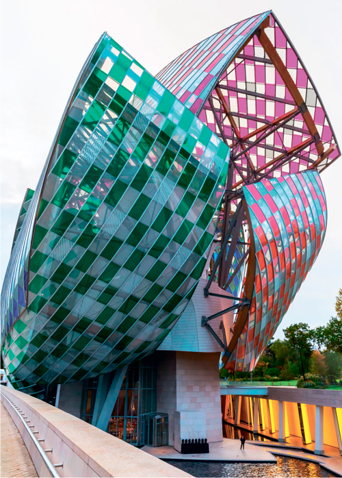

Ограждающие конструкции и их затенение
Чтобы защитить здание от внешних климатических воздействий, ограждающие конструкции здания (стены, крыша и окна) были подобраны с учетом тепловых характеристик и воздухопроницаемости здания. Также от конструкции ограждений здания в большой степени зависит эффективность систем отопления, вентиляции и кондиционирования воздуха (ОВК). Оболочка музея уникальна; все фасады, выходящие на север, восток, юг и запад, имеют внутренний слой из высокоэффективного двойного стекла. Пиковые значения теплопоступлений с солнечной радиацией на вертикальную поверхность в Париже составляют 683 Вт/м2 (южный фасад). Поэтому на всех фасадах здания, а также на крыше размещены солнцезащитные устройства – затеняющие экраны, которые практически не мешают любоваться видом окрестностей. Материал, из которого выполнены экраны, имеет высокий коэффициент отражения, то есть максимально предотвращает поглощение теплоты солнечной радиа-ции. Ячейки затеняющего экрана позволяют солнечному свету частично проходить через экран и достигать наружных стен и окон.
Подбор внутренней поверхности затеняющего экрана также очень важная составляющая. Если подобная поверхность имеет слишком высокую отражающую способность, то любое излучение, достигающее стеклянной поверхности здания и отраженное от нее, попав на внутреннюю поверхность затеняющего экрана, отразится обратно в здание. Внутренняя поверхность затеняющего экрана с низкой отражающей способностью будет поглощать солнечное излучение, отражаемое стеклянной поверхностью здания.

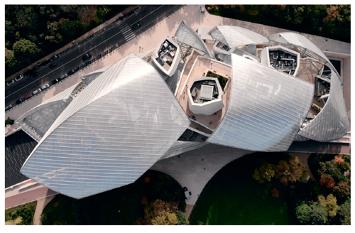

Здание Фонда Louis Vuitton было возведено в Париже в октябре 2014 года и выполняет функции музея современного искусства. Здание расположено в парке около искусственного водоема и представляет собой двухэтажное строение из белых бетонных блоков (известное как «айсберг»), которое окутывают 12 так называемых парусов общей площадью 13,5 тыс. м2. Паруса выполнены из отдельных отражающих свет стеклянных панелей, соединенных между собой уникальными конструкциями. Паруса придают зданию Фонда Louis Vuitton прозрачность и динамичность, отражая воду, деревья и парк и постоянно меняя облик в зависимости от естественного освещения. Конструкция стеклянной крыши позволяет собирать и использовать дожде- вую воду и повышает энергетические характеристики здания. Здание имеет общую полезную площадь 8 637 м2, из которых порядка 3 850 м2 отдано под музей. Вестибюль на первом этаже служит входом в само здание и в парк. Это место, предназначенное для активного социального общения, включает в себя ресторан и книжный магазин. Обширное многофункциональное пространство, прилегающее к вестибюлю, можно использовать как концертный зал на 350 слушателей, разместить там выставочную экспозицию или проводить другие культурные мероприятия. Еще 11 галерей предназначены для демонстрации художественных произведений искусства и проведения передвижных выставок. Покидая здание, посетители попадают на веранды, где им открывается незабываемый вид на Париж: квартал Ла-Дефанс и окрестности. |
Поскольку лишь незначительная доля солнечного излучения достигает окон, теплопоступления в помещения от солнечной радиации существенно снижены. При этом дневной свет, проходящий через затеняющий экран, используется для естественного освещения помещений, повышая комфортность пребывания в здании.
Контролируемый уровень естественного дневного освещения позволяет снизить затраты на кондиционирование воздуха, а также значительно повысить комфорт внутренней среды. Дневное освещение передается вглубь помещений, а не концентрируется вдоль периметра.

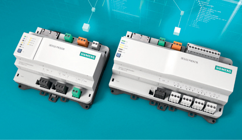

Оборудование Siemens для музея Louis Vuitton в Париже |
При строительстве здания уникальной архитектуры, описанного в статье, были применены эффективные способы энергосбережения: • архитектурно-строительные меры, связанные с усилением теплозащитных свойств ограждающих конструкций и с максимальным использованием дневного света; • инновационные конструктивные решения инженерных систем; • альтернативные источники энергии; • моделирование температурного режима здания и анализ энергопотребления; • полностью автоматизированное управление системами жизнеобеспечения. Регулирование температуры, воздухообмена и освещения по фактической потребности с учетом присутствия человека соответствует самому высокому классу энероэфффективности по классификации европейского стандарта EN15232. Такое здание представляет собой пример экоархитектуры и инновационных технологий, основанных на новой системе ценностей, связанной с переосмыслением взаимоотношений человека и окружающей среды. В здании созданы комфортные условия и здоровая среда пребывания. Энергоэффективность достигается в результате низкого потребления энергии от централизованных источников за счет энергоэффективного управления системами жизнеобеспечения здания, использования альтернативных источников энергии и внутренних теплопоступлений. Здание высокоэкологично из-за отсутствия загрязнения окружающей среды и разумного расходования природных ресурсов, включающего сбор и использование дождевой воды. Директор службы эксплуатации здания Франк Валадо рассказал, что при выборе поставщиков оборудования и решений был проведен анализ, и в результате наиболее эффективными на рынке были признаны системы компании Siemens. В расчет был принят также и опыт специалистов компании в реализации проектов зеленых зданий. Siemens была выбрана поставщиком систем отопления и охлаждения, а также систем автомати- зации и пожарной безопасности. В качестве альтернативных источников энергии Siemens использовала геотермальные системы для поддержания необходимой температуры внутри здания за счет использования энергии грунтовых вод. Это позволило минимизировать энергопотребление и добиться соответствия требованиям французского зеленого стандарта HQE. Система автоматизации Siemens осуществляет полностью автоматизированное управление инженерными установками для поддержания температуры, относительной влажности и качества воздуха во всех галереях, залах и местах социального общения. Она не только обеспечивает комфорт посетителей и сотрудников, но и создает необходимые условия сохранности экспонатов музея. Siemens установила систему противопожарной защиты для комплексной безопасности людей и имущества. Она использует современные инновационные решения и отвечает высоким стандартам безопасности. Тестирование этой системы показало высокую эффективность этой системы в условиях уникальной архитектуры здания, даже в помещениях с высокими потолками. Противопожарная система интегрируется в общий комплекс с системами жизнеобеспечения здания. Таким образом, на технологии компании Siemens возложена ответственность не только за здоровый микроклимат, но и за сохранность бесценных произведений искусства, застрахованных на несколько сотен миллионов евро. После ввода объекта в эксплуатацию компания Siemens была привлечена к полному сервисному обслуживанию всех систем. Реализация этого проекта стала важным этапом в совершенствовании зеленого строительства, при котором использованы передовые инженерные технологии для обеспечения комфорта, энергоэффективности и экологичности зданий. |
Максимально допустимый уровень параметров приточного воздуха на выходе из приточно-вытяжной установки следующий: температура 25 °C, относительная влажность 60 %, что составляет 12 г/кг. Согласно расчетам, максимальное количество влаги, производимое 150 посетителями, составляет 70 г на человека. Эта влага ассимилируется вентиляционным воздухом. Когда приточный воздух требует увлажнения, то впрыскивается пар, получаемый в пароувлажнителях. Чтобы осушить наружный воздух, он при подаче охлаждается до требуемой влажности, выраженной в г/кг. Если при данной влажности температура приточного воздуха ниже 16 °C, то приточный воздух подогревается до 16 °C (температура подачи – 17 °C, но приточный воздух нагревается на 1 K теплом от вентилятора).

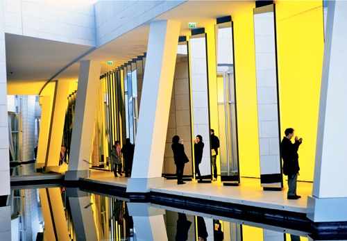

Вестибюль – решения для комфорта и энергосбережения
Вестибюль музея был спроектирован так, чтобы добиться минимальных затрат энергии при обеспечении максимального комфорта посетителей. Это стало возможным благодаря тщательному анализу результатов моделирования температурного режима здания и анализу энергопотребления. Данный анализ показал, что во всех зонах вестибюля обеспечивается высокий уровень комфорта посетителей (PPD < 10 %). Для вестибюля были решены основные задачи:
• возможность обеспечения комфортных условий только в используемых зонах вестибюля, если нет необходимости кондиционирования всего объема данной «общественной» зоны;
• обеспечение теплового комфорта при экстремальных сезонных перепадах температуры наружного воздуха благодаря комбинированной вентиляции, с вытесняющей вентиляцией в зимний и летний периоды, лучистым отоплением и охлаждением;
• контроль попадания в здание теплопоступлений с солнечной радиацией через обширные застекленные зоны с южной стороны, улавливающие пассивное солнечное теплопоступление в зимний период и предотвращающие перегрев вестибюля летом;
• поддержание качественного естественного дневного освещения вестибюля на протяжении всего года.
Для повышения эффективности кондиционирования воздуха и дополнения стеклянного затенения в вестибюле пол оснащен излучающими панелями отопления/охлаждения. Это помогает уменьшать или увеличивать эквивалентную радиационную температуру в помещении для поддержания комфортных условий. Данная система использует энергию солнечного излучения. Если в помещении преобладает инфильтрация, система регулируется таким образом, чтобы температура поверхности была выше точки росы.

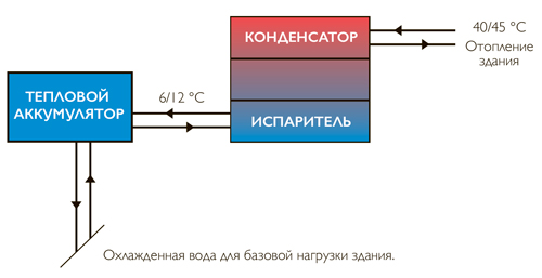

Тепловой насос
Два чиллера работают как тепловые насосы, обеспечивая подачу охлаж-денной воды, а также горячей воды для отопления здания.
При работе в зимний период требуется охлажденная вода. Чиллеры способны производить охлажденную воду температурой 6/12 °C. Температуру на конденсаторе можно увеличить для производства горячей воды с температурой 45 °C для систем отопления здания.
При работе в летнее время чиллер работает как обычная холодильная машина.
Теплоаккумулирующая система
Зданию всегда необходима энергия на собственные нужды (базовая нагрузка), в том числе на охлаждение таких помещений, как машинное отделение лифтов, электрощитовые, серверные шкафы и кухонные зоны. Базовая охлаждающая нагрузка здания обеспечивается теплоаккумулирующей установкой.
Чиллер работает как тепловой насос с увеличенной температурой в конденсаторе для производства горячей воды (45 °C) для систем отопления здания. Некоторое количество дополнительного тепла потребуется от подключения к централизованной сети отопления.
