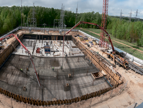

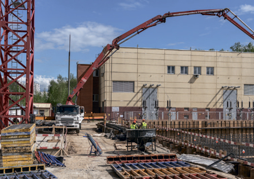

На сегодняшний день на территории питающего центра выполнены работы подготовительного периода с переводом электроснабжения на временное компактное открытое распределительное устройство (ОРУ) 110 кВ, завершены работы по сооружению монолитных конструкций подземной части и первого этажа нового здания комплектного элегазового распределительного устройства (КРУЭ) 220 кВ и ведутся работы по сооружению монолитных конструкций второго этажа здания КРУЭ 220 кВ.
Характерной особенностью реконструкции подстанции «Битца» является то, что все работы производятся без отключения питающей ВЛ 110 кВ, то есть выполняемый комплекс работ никак не отразится на бесперебойном электроснабжении существующих потребителей.
