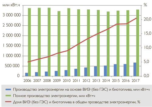

По данным Евростата, производство зеленой электроэнергии в странах Европейского союза (ЕС, 28 стран) с 2006 по 2017 годы выросло почти в 4 раза (до 674,3 млрд кВт•ч) и достигло 20,5 % от общего производства электроэнергии (рис. 1). Установленная мощность электростанций на основе ВИЭ (без ГЭС) достигла почти 320 ГВт, увеличившись за указанный период в 4,4 раза2. Из-за случайного характера изменения метеофакторов коэффициент использования установленной мощности (КИУМ) составил всего лишь 24 %, причем за указанный период он снизился почти на 3 п. п. В то же время КИУМ традиционных тепловых электростанций составил 57 %, хотя тоже снизился, причем весьма существенно – почти на 6 п. п., и негативную роль в этом сыграл интенсивный ввод ВИЭ.
Динамика производства электроэнергии электростанциями, использующими ВИЭ и биотопливо, в ЕС
Динамика производства электроэнергии электростанциями, использующими ВИЭ и биотопливо, в ЕС (28 стран)
Источник: составлено авторами по данным Евростата

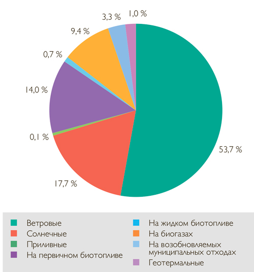

В 2016 году на территории ЕС лидерами в применении ВИЭ (без ГЭС) являлись Дания (около 52 % от общего потребления электроэнергии в стране), Португалия (несколько более 30 %) и Германия (28 %). Что касается доли ВИЭ (без ГЭС) в производстве электроэнергии в стране, то лидерами были Дания (более 70 %), Литва (49 %) и Германия (30 %).
Укрупненная структура производства электроэнергии в 2017 году электростанциями, использующими ВИЭ и биотопливо, в ЕС
Рисунок 3.
Укрупненная структура производства электроэнергии в 2017 году электростанциями, использующими ВИЭ и биотопливо, в ЕС (28 стран)

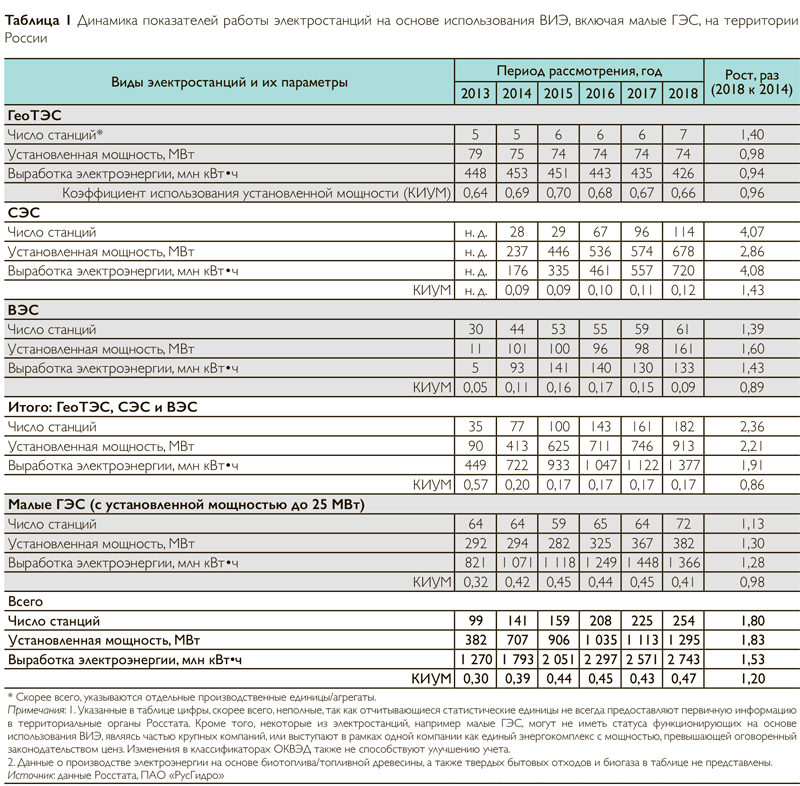

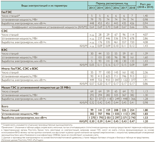

Всего в 2018 году, по данным Росстата, в стране эксплуатировалось 182 электростанции с использованием ВИЭ (с малыми ГЭС – 254 станции). Выработка электроэнергии на основе ВИЭ составляла:
• в 2014 году около 720 млн кВт•ч (вместе с малыми ГЭС – почти 1,8 млрд кВт•ч);
• в 2018 году 1 377 млн кВт•ч (с малыми ГЭС – более 2,7 млрд кВт•ч)2.
То есть за пять лет выработка электроэнергии увеличилась почти в два раза. Установленная мощность станций выросла в 2,2 раза: с 413 до 913 МВт (до 1 295 МВт с учетом малых ГЭС) (табл. 1).
Таблица 1
Динамика показателей работы электростанций на основе использования ВИЭ, включая малые ГЭС, на территории России
Однако КИУМ в связи с изменением структуры выработки электроэнергии на разных типах станций снизился с 0,20 до 0,17 и почти в два раза уступает уровню КИУМ в зарубежных странах (см. выше). Учет малых ГЭС в общей структуре не только нивелирует это снижение, но более того – меняет тренд к снижению на противоположный, при котором КИУМ возрастает в 1,2 раза.

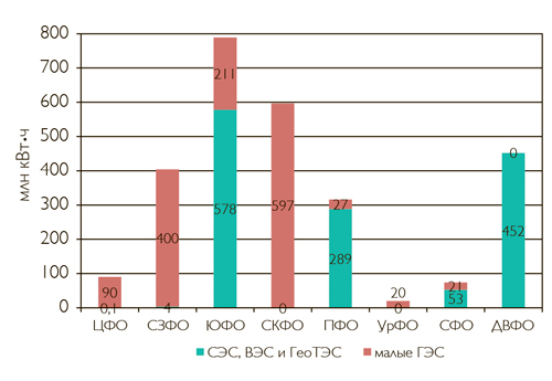

Основная выработка электроэнергии на основе ВИЭ и малых ГЭС сосредоточена в настоящее время в Южном и Северо-Кавказском федеральных округах, причем в ЮФО две трети производства электроэнергии приходится на территорию Крыма с доставшимися в наследство от Украины солнечными электростанциями (рис. 4).
Дифференциация производства электроэнергии на основе ВИЭ и малыми ГЭС по территории Российской Федерации
Рисунок 4.
Дифференциация производства электроэнергии на основе ВИЭ и малыми ГЭС по территории Российской Федерации в 2018 году.
Источник: составлено авторами по данным Росстата, АО «Геотерм»

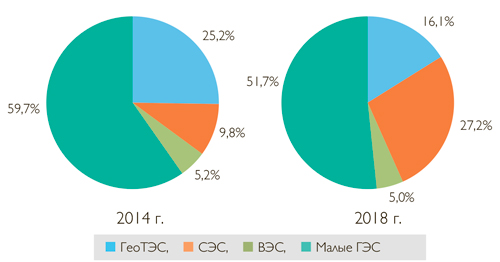

Как следует из табл. 1 и рис. 5, основное изменение в структуре выработки электроэнергии в рассматриваемый период – резкое увеличение, с 9,8 до 27,2 %, доли СЭС (при снижении доли ГеоТЭС с 25,2 до 16,1 %). При этом преобладание доли малых ГЭС в выработке сохранилось, хотя и существенно снизилось (на 8 п. п.).

Структура производства электроэнергии электростанциями, использующими ВИЭ, и малыми ГЭС в России
Рисунок 5.
Структура производства электроэнергии электростанциями, использующими ВИЭ, и малыми ГЭС в России в 2014 и 2018 году.

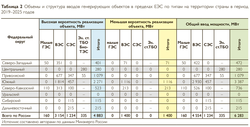

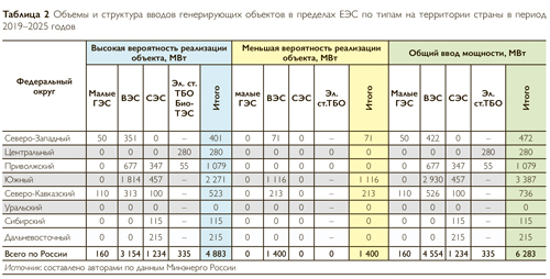

В свою очередь, последняя по времени Схема и программа развития единой энергетической системы России на 2019–2025 гг. (СиПР ЕЭС)9, содержащая перспективные планы строительства электростанций на основе использования ВИЭ и биотоплива, демонстрирует несколько более оптимистичную картину (табл. 2).
Таблица 2
Объемы и структура вводов генерирующих объектов в пределах ЕЭС по типам на территории страны в период 2019–2025 годов
Планируется, что в зоне ЕЭС России суммарная мощность новых вводов электростанций на основе ВИЭ и биотопливе (дословно «с высокой вероятностью реализации») составит в период 2019–2025 годов 4,7 ГВт10, а с учетом малых ГЭС – почти 4,9 ГВт. Возможно, к ним добавятся еще вводы мощностей ВЭС на 1,4 ГВт, которые имеются в планах «собственников по строительству генерирующего оборудования» и пока «не учитываются в расчетах режимно-­балансовой ситуации в ЕЭС» на указанные годы. Фактически это означает, что они имеют меньшую вероятность реализации (см. табл. 2), чем первые (например, по ним нет заключенных договоров по поставке мощности). Общая же выработка уже работающих и новых электростанций с использованием ВИЭ, включая электростанции на ТБО, и малых ГЭС может достигнуть в 2025 году примерно 15 млрд кВт•ч (1,3 % от общей выработки) при установленной мощности 7,6 ГВт. Объемы выработки электроэнергии сместятся по сравнению с существующим положением (рис. 5) в сторону ВЭС и СЭС (рис. 6).

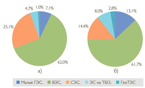

Рисунок 6.
Ожидаемая структура а) установленной мощности и б) производства электроэнергии ВИЭ и малыми ГЭС по территории Российской Федерации в 2025 году.
Источник: составлено авторами по данным Росстата, ПАО «РусГидро» и Минэнерго России

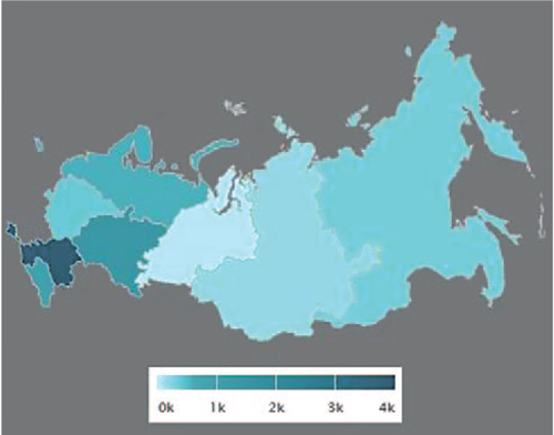

Таким образом, объемы использования ВИЭ и малых ГЭС резко увеличатся, причем отнюдь не в изолированных и удаленных районах, где их применение оправданно в первую очередь. При кратном увеличении объемов применения рассматриваемых электростанций во всех федеральных округах11 произойдет дальнейшая их концентрация на юге страны. По планам, на территории Южного и Северо-Кавказского федеральных округов будет сосредоточено почти 64 % установленной мощности и более 62 % общей выработки электроэнергии, тогда как в 2018 году – соответственно 49 и менее 55 % (рис. 7). Пятерку лидеров по установленной мощности сформируют: Ростовская область (16,5 % от итога), Крым (15,2 %), Ставропольский и Краснодарский края (соответственно 8,8 и 7,7 %), Ульяновская область (5,4 %), вместе – более половины совокупной мощности. А с Мурманской, Астраханской и Оренбургской областями на них придется ровно две трети установленной мощности и примерно столько же выработки электроэнергии с использованием ВИЭ.
Ожидаемое размещение мощностей объектов генерации на основе ВИЭ и малых ГЭС по территории Российской
Рисунок 7.
Ожидаемое размещение мощностей объектов генерации на основе ВИЭ и малых ГЭС по территории Российской Федерации в 2025 году.
