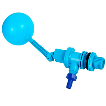

В связи с механическими недостатками поплавковые клапаны не способны организовать надежную и автономную систему. Они довольно быстро выходят из строя и владельцы резервуаров узнают об этом по факту поломки: эффектно сигнализирует об этом залитый пол, поломка электрического оборудования, электрические замыкания в подсобных помещениях.
Основные недостатки:
  1. быстро теряют герметичность
  2. рычаг начинает люфтить и некорректно регулирует положение запорного клапана
  3. подвижные части поплавка закисают вследствие жёсткости воды
  4. поплавковые клапаны лучше не использовать в условиях низких температур - холодная вода может вызвать поломку. Чтобы этого избежать, придется дополнительно устанавливать систему подогрева в помещении с резервуарами.

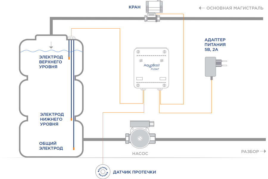

Это контроллер, электроуправляемый кран, датчик уровня воды и датчик протечки.  Корпус контроллера со степенью защиты от воды IP56 крепится на стену возле резервного бака и работает на безопасном напряжении 5В от адаптера питания. В контроллер встроена Li-ion батарея, которая позволяет устройству работать без внешнего питания на протяжении 72 часов.
Как работает?
Контроллер анализирует уровень воды в баке с помощью датчика уровня, который состоит из трех электродов, погружаемых в бак.
  1. Когда вода достигает электрода верхнего уровня, электроуправляемый кран закрывается.
  2. Если уровень воды ниже электрода верхнего уровня, запускается таймер на наполнение.
  3. По истечении отведенного времени либо при снижении уровня воды до нижнего электрода, вновь начинается наполнение резервной емкости.
