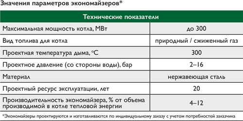

Конденсационные экономайзеры давно и широко используются в Европе. Например, в Литве они стали неотьемлемой частью всех новых или реконструируемых котельных. Сегодня этими установками производят более 5 % от всего тепла, производимого на предприятиях теплоснабжения, а общая мощность конденсационных экономайзеров составляет порядка 150 МВт.
Одним из лидеров европейского рынка по производству конденсационных экономайзеров является группа компаний UAB Enerstena, которая проектирует и изготавливает экономайзеры нескольких типов в соответствии с различными потребностями заказчиков. Выбор типа экономайзера определяется допустимыми потерями давления, возможностями по обслуживанию, размерами пространства. Предлагаемые экономайзеры производятся для котлов мощностью
от 1 до 300 МВт.

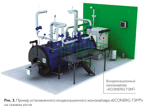

Пилотный проект
Новинкой уже заинтересовались в Санкт-Петербурге. По заказу ГУП «ТЭК СПб» консорциум разработал пилотный проект по установке конденсационного экономайзера «ECONERG-ТЭМ®» на котельной мощностью 86,7 Гкал/ч, на которой в качестве основного топлива используется природный газ, а в качестве резервного – мазут. Для проекта был выбран конденсационный экономайзер тепловой мощностью 3 685 кВт (3,1685 Гкал/ч) с КПД 98 % на 2 котла ДКВр 20/13.
В соответствии с разработанной документацией, установленная тепловая мощность конденсационного экономайзера достигается при следующих параметрах греющего и нагреваемого теплоносителей:
• по греющему теплоносителю: расход дымовых газов 40 552 нм3/ч с температурой на входе в конденсационный экономайзер 163 °С и на выходе 45 °С;
• по нагреваемому теплоносителю – водопроводной воде: расход водопроводной воды 75,4 м3/ч при температуре водопроводной воды на входе в конденсационный экономайзер 5 °С и на выходе 47 °С.
После реализации данного проекта у заказчика появится возможность утилизировать теплоту конденсации водяных паров, содержащихся в уходящих дымовых газах котлов, за счет работы конденсационного экономайзера. Внедрение конденсационного экономайзера снизит себестоимость 1 Гкал отпущенной тепловой энергии на 5,3 %, а плановый срок окупаемости составит 4,5 года.
