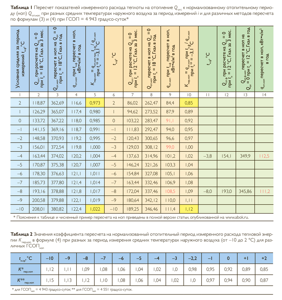

• при расчете на Qот = 0 при tн = 18 °С за период длительностью 3 месяца с назначенным диапазоном i-х значений средних температур наружного воздуха за принятый период, условно изменяющихся от –10 до 2 °С при традиционном решении с использованием формулы (3) и при подаче теплоты на отопление по традиционной зависимости, указанной в формуле (1) (см. табл. 1, блок 1, колонки 1–5);
• при авторегулировании по оптимизированному графику в расчете на Qот = 0 при tн = 12 °С, реализуемому уравнением (2) (табл. 1, блок 2, колонки 6–10);
• и в сравнении с реальными измерениями (табл. 1, колонки 11–14).
Коэффициент пересчета
При осуществлении регулирования подачи теплоты в систему отопления дома в зависимости от температуры наружного воздуха и с учетом увеличивающейся доли бытовых теплопоступлений в тепловом балансе дома с повышением наружной температуры следует ввести в формулу (3) пересчета расхода теплоты на отопление на нормализованный отопительный период коэффициент пересчета Кпер.ноп (см. формулу (4)). Данный коэффициент пересчета равен отношению удельного годового расхода тепловой энергии на отопление, пересчитанного на нормализованный отопительный период при средней температуре наружного воздуха измеряемого периода, к такому же расходу, определенному при средней за нормализованный отопительный период наружной температуре. Значения Кпер.ноп приведены в табл. 1 (колонка 10).
Как видно из табл. 1, при осуществлении регулирования подачи теплоты в систему отопления дома по графику Ливчака (колонка 7) и при пересчете на ноп (колонки 8–10) по традиционной формуле (3) результат выходит за рамки допустимой погрешности отклонений, принятой при измерении расхода тепловой энергии теплосчетчиками, ± 4 % – максимальное отклонение в крайних значениях составляет –15 % для tнср = 2 °С и +12 % для tнср = –10 °С, что недопустимо.
С учетом изложенного выполнен пересчет на ноп по формуле (4) фактически измеренного расхода теплоты на отопление реального дома за последние месяцы 2009 года, равного 154,1 Гкал (табл. 1, колонка 12), при фактической средней температуре наружного воздуха за этот период tн.ср.фп = –3,8 °С, для которой коэффициент пересчета равен 1,016 (табл. 2, К*пер.ноп с учетом интерполяции). В результате удельный годовой расход тепловой энергии на отопление при этом составит 112,5 кВт•ч/м2 в год (табл. 1, колонка 14). А за первые 3 месяца 2010 года Qот.ф было равно 193,0 Гкал, при tн.ср.фп = –8,0 °С и с учетом Кпер.ноп = 1,09 удельный годовой расход тепловой энергии на отопление составит 111,2 кВт•ч/м2 в год. Отклонение от средней величины qот.ф.ноп.ср. = (112,5 + 111,2) / 2 = 111,85 кВт•ч/м2 не превышает ±0,6 %, что подтверждает правильность предлагаемого пересчета измеренного расхода теплоты на ноп с учетом Кпер.ноп.
В зависимости от региона строительства коэффициент пересчета расхода теплоты на отопление на нормализованный отопительный период Кпер.ноп следует определять для каждого нового значения ГСОП, соответствующего данному региону. В табл. 2 представлены требуемые значения коэффициента пересчета для ГСОПноп = 4 943 градусо-суток (соответствуют значениям табл. 1, колонка 10) и значения Кпер.ноп, определенные нами по той же методике для Москвы в соответствии с новыми требованиями СП 131.13330.2011 «Строительная климатология» ГСОПноп = 4 551 градусо-суток и tн.ср.ноп. = –2,2 °С (табл. 2, К**пер.ноп).
