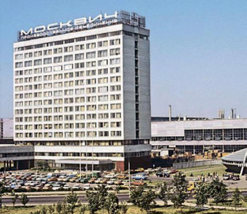

Впервые система управления большим производственным комплексом с использованием математического моделирования здания как единой теплоэнергетической системы была создана для московского автомобильного завода АЗЛК. Основные положения по созданию автоматической системы управления с использованием самообучающихся математических моделей опубликованы в монографии [1] и было получено авторское свидетельство  [2]. В начале 1980-х годов была осуществлена реконструкция системы теплоснабжения АЗЛК как интеллектуального здания, которая обеспечила до 20 % экономии затрат энергии за отопительный период, что эквивалентно 70 вагонам угля в год, и была осуществлена без существенных капитальных вложений и остановки технологического производственного процесса; окупаемость мероприятий по реконструкции была обеспечена за 5,4 месяца.
