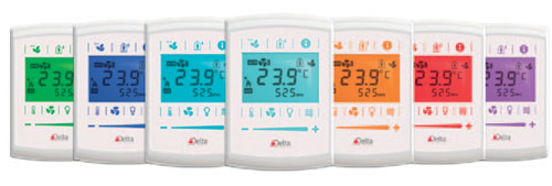

Для обеспечения необходимых параметров микроклимата, а также улучшения энергосбережения необходимо предусмотреть либо фанкойлы, либо VAV-контроллеры для регулировки температуры и количества свежего воздуха в классах и группах, причем локальные доводчики должны управляться по температуре и качеству воздуха в данном помещении, а не использовать «средние по больнице» параметры, как это обычно проектируется. В качестве таких датчиков можно рассмотреть сетевые сенсоры eZNS производства Delta Controls Inc. Эти сенсоры выполнены в виде настенного пульта с ЖК-индикатором с RGB-подсветкой, сенсорными кнопками и встроенными датчиками температуры, влажности, углекислого газа и движения, так что они могут давать корректную информацию о качестве микроклимата в данном помещении, управлять микроклиматом в ручном режиме, информировать преподавателя о граничных режимах изменением цвета подсветки.

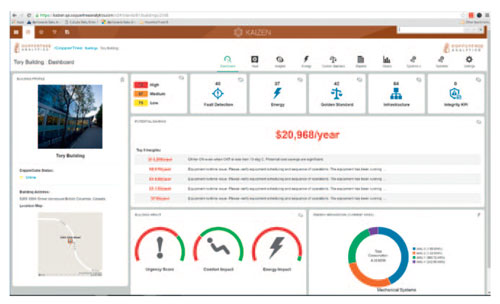

Диспетчеризация школы выводится на веб-портал для упрощения доступа к информации как службе эксплуатации, так и сервисным компаниям, проводящим обслуживание оборудования. Доступ к данным АСДУ через Сеть позволит районному или городскому отделу образования получать отчеты по состоянию систем школ данного района, сравнивать потреб­ление ресурсов как во временном разрезе, так и в сравнении разных школ за выбранный промежуток времени.
Контроль аварийных ситуаций и увеличенная скорость реагирования для их устранения позволят сократить затраты на устранение таких аварий или вообще предотвратить их. Унификация передачи данных на верхнем уровне веб-портала с использованием протоколов REST, ODBC даст возможность загружать обработанную информацию о работе школьных систем, состоянии здания, перемещениях учащихся в городские системы аналитики больших данных для оптимизации обслуживания учебных заведений, что приводит нас к воплощению одной из составных частей Smart City – Smart School.
