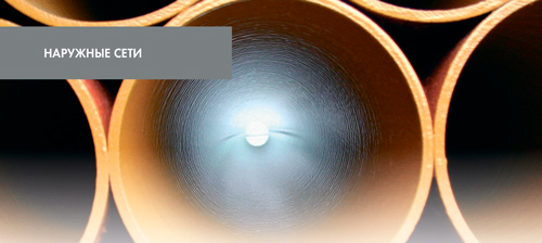

2) трубы и изделия для наружных канализационных сетей – система отвода стоков от зданий и сооружений и доставки их к коллектору:
  • TML предназначены для отвода сточных вод от выпусков из зданий, обычно прокладываются в грунте,
  • BML предназначены для отвода ливневых и талых вод от мостов, путепроводов и других подобных сооружений.

Снаружи трубы покрыты грунтовкой красно-коричневого цвета, толщина слоя которой составляет 40 микрон. Внутренняя поверхность покрыта эпоксидной модифицированной смолой желтого цвета. Толщина этого слоя равна 130 микрон. Для изготовления хомутов используются особый вид резины (EPDM) и стабилизированная сталь.
