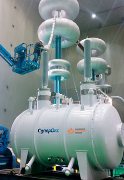

Применение устройств на основе высокотемпературной сверхпроводимости (ВТСП ТОУ) гарантирует бесперебойное электроснабжение. Первая фаза токоограничивающего устройства на основе ВТСП ТОУ доставлена на подстанцию «Мневники» АО «Объединенная энергетическая компания» (АО «ОЭК»).
Вирченко Дмитрий Владиславович
стройство успешно прошло все приемо-сдаточные испытания и передается в монтаж. Первое трехфазное устройство ВТСП ТОУ 220 кВ компании «СуперОкс» будет установлено на московской подстанции «Мневники» с плановой датой ввода в эксплуатацию в декабре 2018 года. Это будет первое высокотемпературное сверхпроводниковое токоограничивающее устройство в российской энергосистеме и рекордное по мощности ТОУ в мире.
