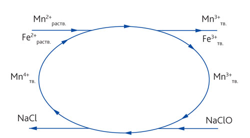

Цикл превращения содержащегося в ФЗ марганца при участии реагента-окислителя отражен на рис. 1.
Изменение СДЗ в течение первых 15 лет срока окупаемости системы
Цикл превращения марганца ФЗ с участием реагента окислителя (NaClO). Обозначения: Mn+4 = MnO2; Mn+3 = Mn2O3, MnO(ОН), MnO(HCO3); Mn+2 = Mn(HCO3)2; Fe+2 = Fe(HCO3)2.

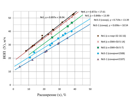

  4. Получить зависимости ИОП от СР для сокирнита и многослойных ФЗ, включающих DMI-65 и Pyrolox.

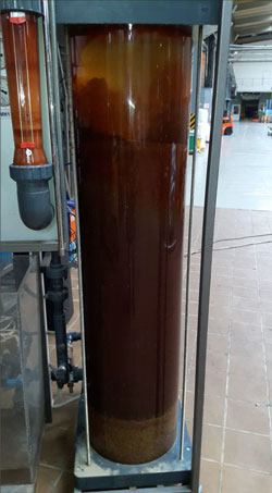

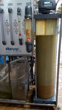

  5. Визуально, на прозрачном фильтре, посмотреть процессы обезжелезивания и обратной промывки на ФЗ.

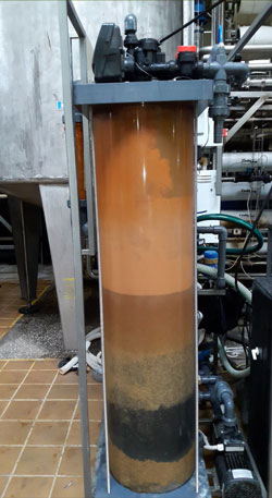

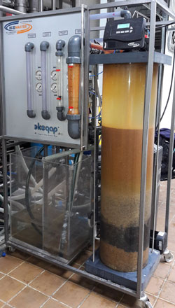

Установка для испытания фильтрующих загрузок (УФЗ) предназначена для испытания ФЗ как для измерения ИОП, так и для испытания ФЗ на предмет удаления железа, марганца, мутности или других, присутствующих в исходной воде элементов.
Установка модульная, передвижная, что позволяет проводить пилотные испытания на конкретной воде реального объекта (см. рис. 2, 3).
Изменение СДЗ в течение первых 15 лет срока окупаемости системы Изменение СДЗ в течение первых 15 лет срока окупаемости системы
Установки. ФЗ: сокирнит–кальцит–
пиролокс (32–16–16)
Рисунок 3.
УФЗ включает:
  1. фильтр с прозрачным корпусом, внутренним диаметром 331 мм (площадь фильтрования 0,0854 м2) и высотой 1380 мм;
  2. повысительный насос с частотным электроприводом, который может работать как по «давлению», так и по «расходу» от датчиков давления и расхода;
  3. три расходомера для измерения расхода воды: ротаметр FSIV063, турбинный датчик FIP F3.00, турбинный расходомер Clack, установленный на управляющем клапана WS1. Непосредственно для измерения использовали два расходомера FIP F3.00 и расходомер Clack. Показания этих двух расходомеров практически совпадали.
  4. электронагреватель для поддержания воды предустановленной температуры;
  5. линию подачи воздуха, включающую ротаметр, компрессор, мембранный бак. Линия предназначена для исследования воздушной и водовоздушной промывк;
  6. а также предусмотрены прозрачные вставки на линиях обратной промывки и очищенной воды для визуального контроля качества воды.
В качестве фильтрующих загрузок использовались:
  1. природный цеолит марки «Сокирнит»: фракция 0,5–1,0 мм, содержание клиноптилолита 70–80 %, удельная плотность 2,2–2,4 кг/л, насыпная плотность 1,05–1,1 кг/л;
  2. кальцит (Calcite, CaCO3): фракция 0,4–1,2 мм, удельная плотность 2,7 кг/л, насыпная плотность 1,464 кг/л;
  3. DMI-65 (каталитическая загрузка для удаления железа и марганца): фракция 0,4–0,8 мм, удельная плотность 2,69 кг/л, насыпная плотность 1,469 кг/л;
  4. Pyrolox (каталитическая загрузка для удаления железа и марганца): фракция 0,4–0,8 мм, удельная плотность 3,8 кг/л, насыпная плотность 1,925 кг/л.
В качестве подложки использовали гравий (кварц) мытый: фракция 1,6–4,0 мм. В некоторых экспериментах использовали гравий: фракции 2–5 и 4–7 мм.
Исследования проводили с пятью разными составами ФЗ:
  1. № 1 с-к-п = 32–16–16: сокирнит–кальцит–пиролокс в количествах 32, 16, 16 л соответственно, гравий (1,6–4 мм) 14 л;
  2. № 2 с-к-п = 55–7–7: сокирнит–кальцит–пиролокс в количествах 55, 7, 7 л соответственно, гравий (1,6–4 мм) 14 л;
  3. № 3 сокирнит 60: сокирнит в количестве 60 л, гравий (1,6–4 мм) 20 л;
  4. № 4 с-к-DMI = 50–5–14: сокирнит–кальцит–DMI-65 в количествах 50, 5, 14 л соответственно, гравий (2–5 мм) 14 л;
  5. № 5 с-к-DMI = 56–5–7: сокирнит–кальцит–DMI-65 в количествах 56, 5, 7 л соответственно, гравий (1,6–4 мм) 7 л, гравий (4–7 мм) 7 л.
Порядок загрузки. В заполненный на 2/3 объема водой корпус загружалась подложка в последовательности от крупного гравия к мелкому, затем засыпали легкую загрузку – сокирнит, на нее – тяжелые загрузки: кальцит, DMI-65 или пилорокс. После первой ОП происходило перераспределение слоев в соответствии с плотностью: среды с более низкой плотностью располагались более высоко. Гравийная подложка при первых промывках практически оставалась в первоначальном исходном состоянии, однако со временем наблюдали нарушение горизонтальности поверхности и смещение слоев (в случае двухслойной ГП).

При обратной промывке измеряли расход, давление и высоту фильтрующей загрузки. Степень расширения загрузки (СР) при обратной промывке рассчитывали по формуле:
СР% = (НфНо) / (НоНп) × 100,
где
Нф – измеренная вручную рулеткой полная фактическая высота загрузки при обратной промывке;
Но – начальная высота при отсутствии обратной промывки;
Нп – высота гравийной подложки.

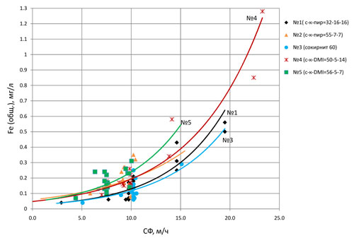

На содержание железа в фильтрате СФ оказывали влияние: СФ, объем пропущенной воды после регенерации, состав ФЗ и продолжительность эксплуатации ФЗ. Кроме того, в процессе получения результатов наблюдалось изменение соотношения (Fe2+/Feобщ) в диапазоне 16–50 %, вероятно, вследствие различного времени пребывания исходной воды после скважины в РИВ в результате меняющегося водопотребления, что также отражалось на эффективности обезжелезивания. Перечисленные выше факторы приводили к разбросу значений и сложности в интерпретации данных.
На рис. 4 показаны зависимости концентраций общего железа в воде после фильтрования (фильтрате) от СФ.
Зависимости концентрации железа (общего) в фильтрате от СФ
Рисунок 4.
Все пять ФЗ показали хорошие результаты по удалению железа в исследуемых условиях (аэрация, содержание Fe2+ 0,85–2,5 мг/л). При СФ до 10 м/ч содержание Fe(общ.) не превышало 0,3 мг/л. При СФ до 7 м/ч содержание железа снижалось до 0,2 мг/л. Более эффективно железо удалялось на сокирните (без добавок, № 3) и многослойной загрузке № 1 с пиролоксом и кальцитом (с-к-пир = 32–16–16). В экспериментах с загрузками №№ 2, 4 и 5 наблюдалось некоторое снижение эффективности работы ФЗ, возможно, вследствие использования в этих ФЗ бывшего в употреблении, заросшего железом, сокирнита.

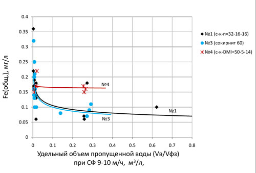

На рис. 5 показаны зависимости содержания железа в фильтрате от удельного объема пропущенной воды (фильтрата, УОФ) при СФ 9,5–10,2 м/ч:
Рисунок 5.
фильтрате от УОФ (Vв/Vфз)
УОФ = Vв/Vфз,
где
Vв – объем пропущенной воды, м3;
Vфз – объем фильтрующей загрузки, л.
Наблюдалось повышенное содержание железа в фильтрате в первые минуты фильтроцикла (сразу после прямой промывки). Вероятно, это обусловлено тем, что прямая промывка осуществлялась исходной водой с содержанием железа 5 мг/л при СФ 40–43 м/ч. При данных СФ железо остается в ФЗ, и требовалось 0,002–0,005 м3/л УОФ, чтобы снизить железо до требуемого уровня.
Наблюдаемый характер кривых для ФЗ №№ 1, 3 и 4 (см. рис. 5) аналогичен изменениям, характерным для обезжелезивания с использованием упрощенной аэрации и фильтрования, когда окисление железа (2+) в количествах не менее 25 % от общего железа происходит непосредственно на ФЗ. На этих кривых наблюдается снижение концентрации железа в фильтрате с увеличением объема пропущенной воды. Продолжительность фильтроцикла (ресурса) в этих случаях диктуется возрастанием потерь давления воды на фильтре в результате задержания соединений железа ФЗ (рис. 6, 7).

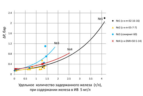

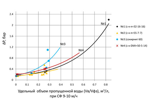

Зависимость потерь давления на фильтре
Рисунок 6.
Зависимость потерь давления на фильтре (ΔР) от от УОФ (Vв/Vфз)
Удельный объем фильтрата при многослойных загрузках достигал 0,6–0,8 м3/л (см. рис. 5, 6, кривые для ФЗ № 1 с пиролоксом, 2–3 суток непрерывной работы без регенерации при ~10 м/с)). Это означает, что при содержании железа в исходной воде 5 мг/л один литр ФЗ задерживает примерно 3–4 г железа (КЗЖ = 600 × 5 / 1000 = 3 г/л). Однако при этом потери давления на фильтре в конце цикла возрастали до 1–2 бара (см. рис. 7). Визуально (опыты для ФЗ № 1) наблюдалось комкование ФЗ за счет высокого содержания осадка соединений железа. Особенно комки были видны при обратной промывке. Причем, чтобы разбить комки, требовалось три-четыре последовательные ОП.
Рисунок 7.
Зависимость потерь давления, бар, на фильтре (ΔР) от удельного количества задержанного железа (КЗЖ), г/л
Для монослойной загрузки потери давления нарастали быстрей (примерно в 1,5 раза), чем для многослойной (трехслойной) ФЗ. Например, для ФЗ № 3 (сокирнита) потери давления 0,8 бар наблюдались уже при пропускании 0,3 м3/л УОФ, что соответствует удельному КЗЖ 1,5 г/л (КЗЖ = 0,3 × 5 = 1,5).
Зависимости интенсивности обратной промывки
Рисунок 8.
Зависимости интенсивности обратной промывки (ИОП) от степени расширения ФЗ при температуре 10–11 0С

На рис. 8 отражены зависимости ИОП от СР при температуре 10–11 °С. ОП осуществлялись исходной водой с содержанием железа 5 мг/л. Зависимости представляют собой прямые, которые описываются уравнениями:
у = ах + в,
где
у – ИОП, м/ч;
х = СР, %;
а и в - эмпирические коэффициенты, полученные путем математической обработки полученных экспериментальных данных.
Величина ИОП в первую очередь меняться от состава ФЗ. У многослойных загрузок с тяжелыми пиролоксом и DMI 65 ИОП, как и ожидалось, оказалась выше, чем у ФЗ, состоящий только из сокирнита. С увеличением доли тяжелой загрузки ИОП увеличивается (сравнить прямые №№ 4, 5). Следует отметить, что ИОП увеличивается по мере эксплуатации ФЗ. Например, ИОП для сокирнита увеличилась с 35 м/ч (при 35 % СР) в первые дни эксплуатации до 38,5 м/ч после эксплуатации в течение примерно месяца, что составляет около 10 %. Вероятно, это связано в первую очередь с обрастанием зерен ФЗ железом, о чем свидетельствует изменение цвета сокирнита со светлого до бурого (рис. 9, 10).

ФЗ: сокирнит–кальцит–пиролокс (32–16–16). Начало обратной промывки. Содержание железа на ФЗ ~ 4 г/л, УОФ – 0,82 м3/л, 11 суток эксплуатации
Рисунок 10.
ФЗ: сокирнит–кальцит–DMI-65 (50–5–14). Начало обратной промывки. Содержание железа на ФЗ ~ 1,2 г/л, УОФ – 0,254 м3/л, 3,5 месяца эксплуатации
Визуально для всех типов ФЗ равномерного кипящего слоя при ОП не наблюдалось. Мы наблюдали подъем частиц с одной стороны и медленное опускание с другой стороны (своеобразную циркуляцию внутри корпуса). Со временем (в течение нескольких недель) эта тенденция усиливалась. Вероятно, ФЗ и ГП со временем перераспределяется: с одной стороны скапливаются более мелкие частицы, с другой – более крупные, где и происходит основной поток. Изначально неравновесная при загрузке система постепенно переходит в устойчивое состояние в результате перераспределения зерен различного размера ГП и ФЗ. Причем равновесное состояние – это далеко не горизонтальная поверхность ГП. Вероятно, этот процесс характерен для относительно высоких скоростей фильтрования более 30 м/ч, когда поток вызывает движение тяжелой ГП. Видео обратных промывок можно найти и посмотреть на сайте [9].
Данные два процесса (зарастание железом и перераспределение ГП и ФЗ) приводят к необходимости корректировки ИОП в сторону увеличения в первые месяцы эксплуатации.
