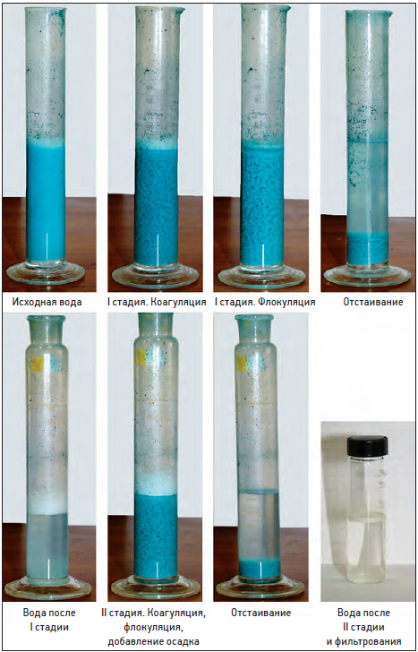

Методика проведения испытаний заключалась в обработке проб сточных вод реагентами, дальнейшим осветлением воды путем отстаивания или флотации.
В качестве реагентов использовались следующие вещества:
  • щелочь, 0,5–5%-ный раствор;
  • коагулянт, 1–10%-ный раствор;
  • флокулянт, 0,05%-ный раствор.
Стадии реагентной обработки
Порядок выполнения эксперимента
1. Приготовление растворов реагентов.
2. В цилиндры объемом 250 мл заливаются пробы сточных вод в количестве 150 мл в каждый.
В каждый цилиндр добавляются: раствор щелочи, раствор коагулянта с последующим перемешиванием, пауза 2–3 мин., в течение которых происходит интенсивное образование хлопьев.
Добавляется раствор флокулянта с последующим перемешиванием, что приводит к укрупнению хлопьев.

Полученные смеси отстаивались 30 мин.
В чистый цилиндр наливали 100 мл воды, очищенной после I стадии, и добавляли раствор коагулянта и раствор флокулянта с последующим перемешиванием. Для интенсификации процесса коагуляции и флокуляции добавлялся осадок, образовавшийся в ходе I стадии.
Далее осуществляли отстаивание в течение 10–15 мин. и после этого фильтрование воды после II стадии через обеззоленный фильтр.
Затем проводили анализ отфильтрованной пробы на турбидиметре HACH 2100 для определения мутности пробы в единицах NTU.
В табл. 1 представлены данные поиска оптимальной дозы реагентов. В частности, при расходе 16 мл 0,5%-ного раствора щелочи, 0,9 мл 10%-ного раствора коагулянта и 1,6 мл 0,05%-ного раствора флокулянта получено минимальное значение мутности – 4,95 мг/л.
Полученные данные о качестве вод удовлетворяют требованиям к качеству воды, используемой в оборотном цикле.
