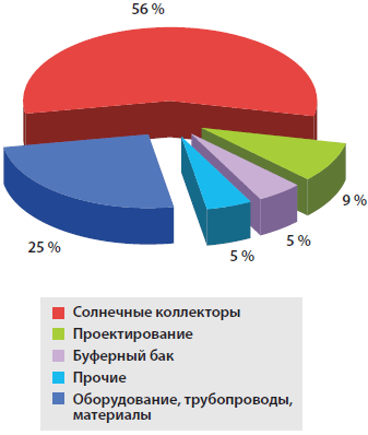

Удельная стоимость гелиоустановок Кр площадью свыше 50 м2, как правило, вдвое превышает удельную стоимость солнечных коллекторов (СК). На рис. 1 представлена типовая структура сметной стоимости гелиоустановки для условий Краснодарского края. Сопоставление этой структуры с аналогичной для климатических условий Германии [3] не выявило существенных различий.
Структура сметной стоимости гелиоустановок в России
При стоимости СК на российском рынке от 5000 руб./м2 (китайское производство) до 25000 руб./м2 (производство Германии) удельная стоимость гелиоустановок составляет от 10000 до 50000 руб./м2. Для гелиоустановок малой площади (до 50 м2), как правило, доля СК в общей сметной стоимости существенно меньше.
