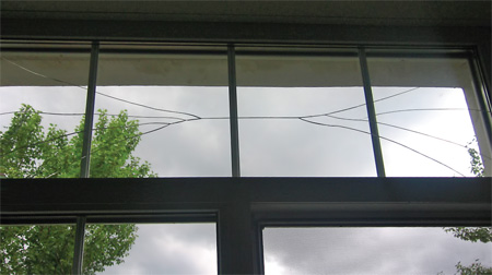

Стеклопакеты, лопнувшие «бабочкой»
Часто встречающийся тип разрушения стеклопакетов, который можно встретить в самом обычном окне. Данный тип разрушений часто имеет характерную форму «бабочки», пример приведен на рис. 1.
Характерное разрушение стеклопакета

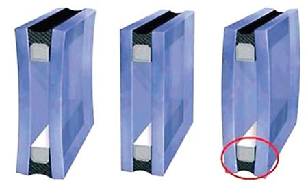

Стеклопакеты разрушаются таким образом из-за избыточно высокого либо низкого давления газа в воздушной прослойке. Вообще стеклопакет по своему замыслу – конструкция герметичная, и совершенно естественно, что между давлением газа в камере (камерах) стеклопакета и атмосферным давлением зачастую возникает большой перепад. Это и приводит к разрушению стекла, на которое ложится вся нагрузка от разницы давлений. Рассмотрим ситуации, в которых подобный перепад давления становится критическим.
У стеклопакета соотношение высоты к ширине более 4 : 1. ГОСТ 24866–99 «Стеклопакеты клееные строительного назначения», п. 3.6 не рекомендует изготовление стеклопакетов с размерами менее 300×300 мм, а также с соотношением сторон более 5 : 1. Соотношение сторон введено неспроста.
Рассмотрим проблему поэтапно: имеется два крайних случая – квадратный стеклопакет с соотношением сторон 1 : 1 и прямоугольный с соотношением, к примеру, 4 : 1, оба стеклопакета с длинной стороной сопоставимого размера. Летом, при нагреве, воздух в воздушной прослойке нагревается больше температуры окружающей среды и расширяется, стеклопакет «раздувает». Из-за своей формы квадратный стеклопакет имеет возможность достаточно деформироваться без особых проблем для себя, прогиб стекол будет достаточно большой, разница давлений и напряжения на стекле, соответственно, маленькие. В узком же стеклопакете стекла не обладают возможностью достаточно деформироваться, чтобы скомпенсировать расширение воздуха, образуются напряжения на стекле, которые могут разрушить стеклопакет (рис. 2).
Деформация стекол в стеклопакете под действием разницы давлений
Аналогичная ситуация может складываться при установке стеклопакетов зимой в неотапливаемые помещения. Воздух в камерах стеклопакета сильно сжимается, что также может приводить к разрушению. ГОСТ 24866–99 регламентирует хранение и монтаж стеклопакетов исключительно в отапливаемых помещениях, при температуре воздуха в помещении не ниже +5 °C (п. 7.3, п. 8.8).

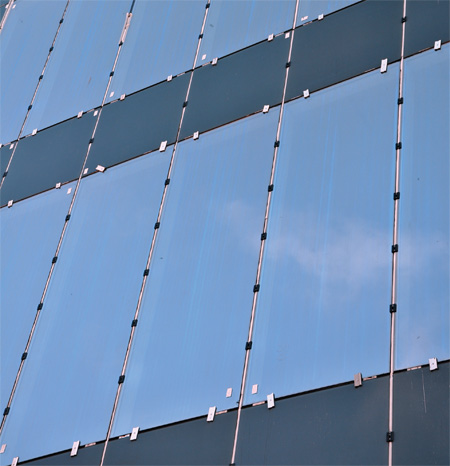

Интерференция, или «цветные полосы»
Иногда на архитектурных проектах на стеклах заметны вертикальные тонкие цветные полосы. Данные полосы зачастую заметны только при наличии падающего под острым углом солнечного света и под строго определенным углом осмотра и могут выглядеть следующим образом (рис. 3).
Вертикальные полосы на стеклопакете
Рисунок 3.

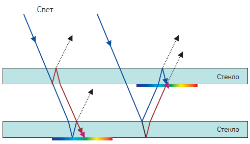

Причина появления полос – явление интерференции (наложения) световых волн в стеклопакете из-за явления анизотропии (неоднородности) напряжений в закаленном стекле. При прохождении света через стеклопакет происходит многократное отражение света в параллельных внутренних и наружных поверхностях стекол с последующим наложением друг на друга (рис. 4).
Явление интерференции
Рисунок 4.
В процессе термообработки в толще стекла появляются различные напряжения, что является неизбежным результатом процесса. Некоторые из данных картин напряжений могут быть видимыми при определенных условиях (солнечный свет, определенный угол падения света) и представлять собой пятна, параллельные полосы или другие фигуры.
Данный эффект гораздо лучше виден в поляризованном свете (например, через поляризационные очки) и иногда представляет собой т. н. «леопардовые пятна». При осмотре таких стекол через поляризационные очки отмечается резкое улучшение четкости картины, что также подтверджает природу данного явления.
Европейский стандарт EN 12150, часть 1 определяет эффект следующим образом (п. 9.2): «9.2 Анизотропия (иридесценция, радужный эффект). Процесс термоупрочнения создает различные напряжения в теле стекла. Эти области напряжений создают эффект двулучепреломления в стекле, который видим в поляризованном свете.
Когда термически упрочненное безопасное флоат-стекло рассматривается в поляризованном свете, области с напряжениями становятся видимы в качестве цветных фигур, иногда называемых “леопардовыми пятнами”».
Нормальный солнечный свет также может быть поляризованным. Степень поляризации зависит от погодных условий и положения солнца. Эффект двулучепреломления наиболее заметен при остром угле падения света либо при осмотре через поляризационные очки.
Согласно п. 4.1.6.3 «Проект межгосударственного стандарта. Стеклопакеты клееные строительного назначения. Технические условия»: «4.1.6.3. На стеклопакете допускаются параллельные радужные или концентрические полосы (явление интерференции), видимые под углом менее 60° к плоскости стеклопакета».
Причиной появления слегка видимых разноцветных полос на стеклопакетах является явление интерференции из-за анизотропии закаленного стекла. Согласно указанным в тексте письма нормативным документам, данное явление не является дефектом стекла либо стеклоизделия и не может служить основанием для предъявления претензий.

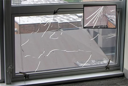

Термошок – это явление разрушения стекла из-за наличия на нем градиента температур, возникающего из-за неравномерного нагрева одной или нескольких частей стекла (солнечное излучение, «тепловой мешок», темная пленка на самом стекле). В результате градиента температур и обусловленного нагревом расширения в стекле возникают напряжения, которые и приводят к разрушению. Разрушение от термошока имеет характерный вид (рис. 5).

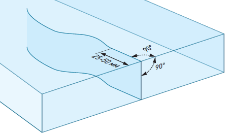

Подобное разрушение от термошока можно идентифицировать, посмотрев на край разрушенного стекла: разлом стекла во всех случаях будет перпендикулярен как самой плоскости стекла, так и его краю (рис. 6).
