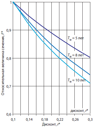

Рассчитаем относительное снижение F* экономического сечения в зависимости от роста нормы дисконта будущих доходов. В качестве базовой величины Fэб примем сечение, определенное при r* = 0,1 и соответствующих значениях Ед, согласно с (1). На основании (2) и (3) получаем искомое соотношение:
F* = Fv/Fэб = √ (ЕДбДv). (5)
На рис. 1 построены зависимости (5) при изменении дисконта от 10 до 30% при следующих нормируемых значениях Тм: 5, 8 и 10 лет. Так, при норме дисконта r в 20% и Тм = 5 лет расход энергосберегающего металла уменьшается на 11%, а при r = 30% – на 20%. При Тм = 10 лет это снижение возрастает соответственно на 18 и 30%.
Снижение энергосберегающих инвестиций в металл при растущих нормах дисконта и нормативных сроков окупаемости
Не имеет смысла сейчас обсуждать, много это или мало в части возникающего ущерба от роста потерь электроэнергии просто потому, что мы рассмотрели только первую составляющую ущерба, от уменьшения инвестиций в энергосберегающий металл.

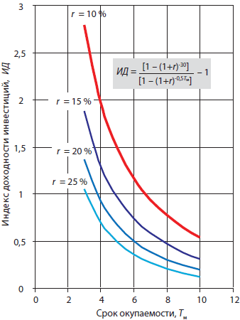

Нетрудно показать, что один из основных рыночных критериев эффективности инвестиций индекс доходности (ИД) определяется формулой из [1]:
ИД = [1 – (1 + r)-T]/ r • Т0– 1, (6)
где Т – предполагаемый срок службы линии электропередач;
Т0 – бездисконтный срок окупаемости инвестиций в целом, равный отношению величины К инвестиций к соответствующей средней величине дохода Д.
Данная формула справедлива и для оценки эффективности инвестиций в их «последнюю порцию», для которой задан срок окупаемости с учетом дисконта ТМ. Определить Т0 для этой порции по заданной величине ТМ можно, используя известное соотношение из [1]:
ТМ = – [ln(1 - r •Т0) / ln(1 + r)]. (7)
В результате получим:
Т0 = [1 – (1+r)-ТМ]/r. (8)
Однако помним, что найденное значение (8) относится к «последнему слою» провода, а в искомый критерий (6) нужно подставить срок окупаемости всего дополнительного металла, начиная с некоторого базового значения. Здесь нужно использовать известную закономерность для параболической зависимости потерь от тока, а именно: окупаемость инвестиций в целом в два раза короче срока окупаемости «последней порции» металла. Учитывая это, формула (6) в рассматриваемом вопросе имеет вид:
ИД = [1 – (1 + r)-T] / [1 – (1 + r)-0.5ТМ] – 1. (9)
Теперь, желая обобщенно оценить снижение ИД из-за роста r, достаточно построить семейство кривых (9) при некотором множестве задаваемых сроков окупаемости Тм (рис. 2).
Снижение рентабельности инвестиций в зави симости от роста нормы дисконта будущих доходов
Построенные зависимости (рис. 2) позволяют сделать вывод, что даже при росте процента с 10 до 15% рентабельность инвестиций в провод линий понижается в 1,5–2 раза. При норме дисконта в 25% ИД сокращается в 3–5 раз.
Таким образом, при современном официальном уровне инфляции и соответствующей норме дисконта в 15–20% рентабельность падает в 2–3 раза. Если же предположить, что реальная инфляция заметно выше 10%, то вложения в чрезвычайно «энергоэффективный» цветной металл становятся, большей частью, нецелесообразными.

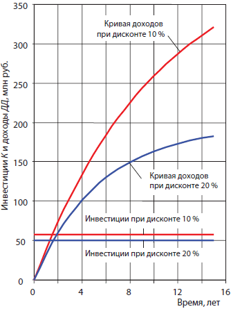

Расчетные эксперименты проводились с помощью программно-методического комплекса КРМ-РИИЖТ, получившего в 1990 году лицензию Главгосэнергонадзора на проведение коммерческих расчетов КРМ в энергосистемах [3]. Подробности соответствующих алгоритмов расчета рассмотрены в [3–5].
Схема проведения расчетных экспериментов и экономического анализа
В качестве базового решения оптимизируется выбор мощности и размещение КУ при дисконте r = 5%. и исходных потерях электроэнергии ∆W0. В процессе расчетов программа каждый раз определяет потери электроэнергии ∆Wf после  размещения очередной партии КУ. Рассчитывая соответствующую разницу потерь электроэнергии d∆W, можно оценивать доходность очередной партии КУ.
После базового расчета проигрываются еще четыре варианта решения задачи КРМ с возрастающей величиной r, с шагом изменения в 5%. И каждый раз определяются снижающиеся суммарные мощности QK и соответственно уменьшенные доходы энергокомпании. Результаты сведены в табл. 2.
Обнаруживается практически идентичная картина резкого падения экономической эффективности. Так, суммарная мощность КУ при повышения дисконта с 5 до 25% снижается на 30%, при повышении дисконта с 10 до 20% – снижается на 20%. И соответственно рентабельность инвестиций падает в 3 и 2 раза.
На рис. 3 даются сравнительные инвестиционные потоки (инвестиции К и дисконтированные доходы ДД) для двух вариантов КРМ. Здесь ту же картину можно видеть и так: повышение дисконта с 10 до 20% снижает индекс доходности инвестиций в 2 раза, что также практически совпадает с выводами двух рассмотренных задач.
Инвестиционные потоки процесса КРМ при различных дисконтах
