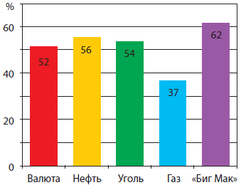

• при отношении стоимости долл. США ППС = 16 руб. к курсу ЦБ = 30,5 руб., равное 52% в 2010 году (рис. 1), отношение рублевых цен энергоносителей внутри страны к рублевым экспортным ценам (соответствует уровню цен на мировом рынке), по которым поставляются энергоносители в страны ЕС и США, с учетом всех пошлин и стоимости транспорта до пунктов продаж на экспорт,– показывает, что в 2010 году для нефти это отношение равняется 56%, для каменного энергетического угля – 54%, для газа – 37%.
Это значит, что стоимость энергоносителей для ТЭС в России, пересчитанная через $ ППС, близка к уровню мировых цен, по которым эти энергоносители поставляются на ТЭС в странах ЕС и в США. Некоторым исключением является заниженная на 40% стоимость газа внутри страны, пересчитанная через $ ППС, по отношению к мировому уровню, пересчитанная через $ ЦБ.
Это связано с тем, что эффективность использования газа на ТЭС России и ЖКХ как раз на 40% ниже, чем в странах ЕС и США. Поэтому и приходится поддерживать этот заниженный уровень цены в России. Но, тем не менее, достаточно высокий для сегодняшнего технологического состояния российской электроэнергетики и ЖКХ. Темп роста цен на газ внутри страны до международного уровня – 52% от стоимости, рассчитанной по курсу $ ЦБ, или 100%, по $ ППС, должен быть синхронизирован с темпом технологического обновления газовых ТЭС и котельных, контроль за которыми должен осуществляться Минэнерго, Межрегион, Энергонадзор и Ростехнадзор.
Отношение стоимости $ ППС к курсу $ ЦБ и рублевых стоимостей энергоносителей внутри страны и на экспорт в 2010 году
Проанализируем отношение стоимости одного и того же готового продукта питания, например, «Биг Мака» в России и в США. В середине 2010 года в России она равнялась 71 руб., т.е. по текущему курсу ЦБ 2,33 долл. США, в то же время в США его стоимость составляла 3,73 долл. США. Таким образом, паритет покупательной способности доллара по ценам «Биг Мака» в России и США, должен равняться 19 руб. или 62% от курса долл. ЦБ. Более высокая величина индекса «Биг Мака» (19 руб.) по отношению к величине $ ППС по всему ВВП (16 руб.) объясняется тем, что в «Биг Мак» входит говядина. В России 1/3 объема говядины импортируется из-за рубежа и оплачивается по курсу $ ЦБ. И это несколько приближает внутреннюю стоимость говядины к уровню мировых цен и, соответственно, делает индекс «Биг Мака» выше уровня $ ППС = 16 руб., однако значительно ниже, чем курс $ ЦБ = 30,5 руб.
