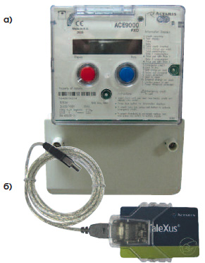

Intelica Meter-To-Cash
Рисунок.
Приборы, входящие в систему Intelica Meter-To-Cash: а) счетчик; б) карт-ридер со смарт-картой
Выходом из ситуации может стать внедрение решений, основанных на принципе авансовых платежей с использованием смарт-карт, таких как, например, Intelica Meter-To-Cash (рис.). Процесс взаимодействия между сбытовой компанией и абонентом предельно упрощается и строится по следующему алгоритму:
  • абонент вносит денежные средства на смарт-карту с помощью терминала самообслуживания/банкомата или оператора энергосбытовой компании;
  • возвращаясь домой, абонент вставляет карту на 2 сек. в прибор учета. При этом данные об оплате и тарифе записываются в память прибора;
  • по мере потребления электроэнергии прибор учета осуществляет списание денежных средств в соответствии с тарифом абонента;
  • при достижении определенного уровня денежных средств (может устанавливаться индивидуально для каждого абонента) прибор учета автоматически информирует абонента звуковыми сигналами о необходимости пополнения баланса;
  • если денежные средства на счете потребителя закончились, возможен отпуск электроэнергии в кредит. Размер кредита также может устанавливаться индивидуально для каждого абонента. Когда кредит исчерпан, прибор осуществляет автоматическое отключение до внесения денежных средств;
  • после пополнения баланса прибор возвращается в режим штатного функционирования.
